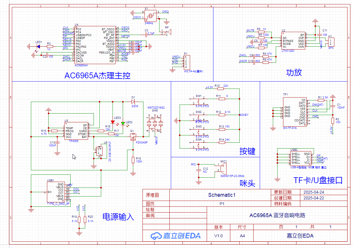

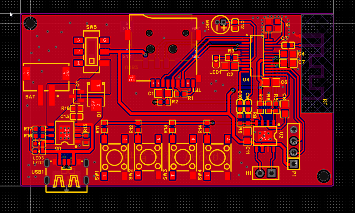

最近想DIY個藍牙音響,網上找了AC6965A杰理藍牙芯片覺得電路簡單,就動手畫了一版,元件在購買中。希望成品不會讓我失望!!
正面
正面

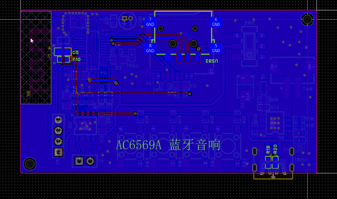

背面
背面

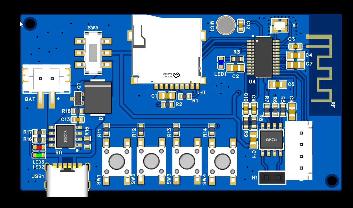

3D效果
3D效果
線路圖
線路圖

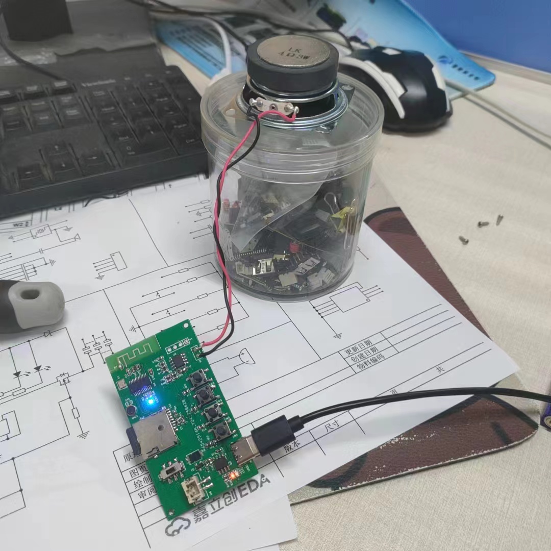

PCBA已經完成可以正常工作,看下圖的效果;并附上完整電路圖,有需要的伙伴可以直接打板。

ID:1112779 發表于 2025-5-15 21:31 | 顯示全部樓層

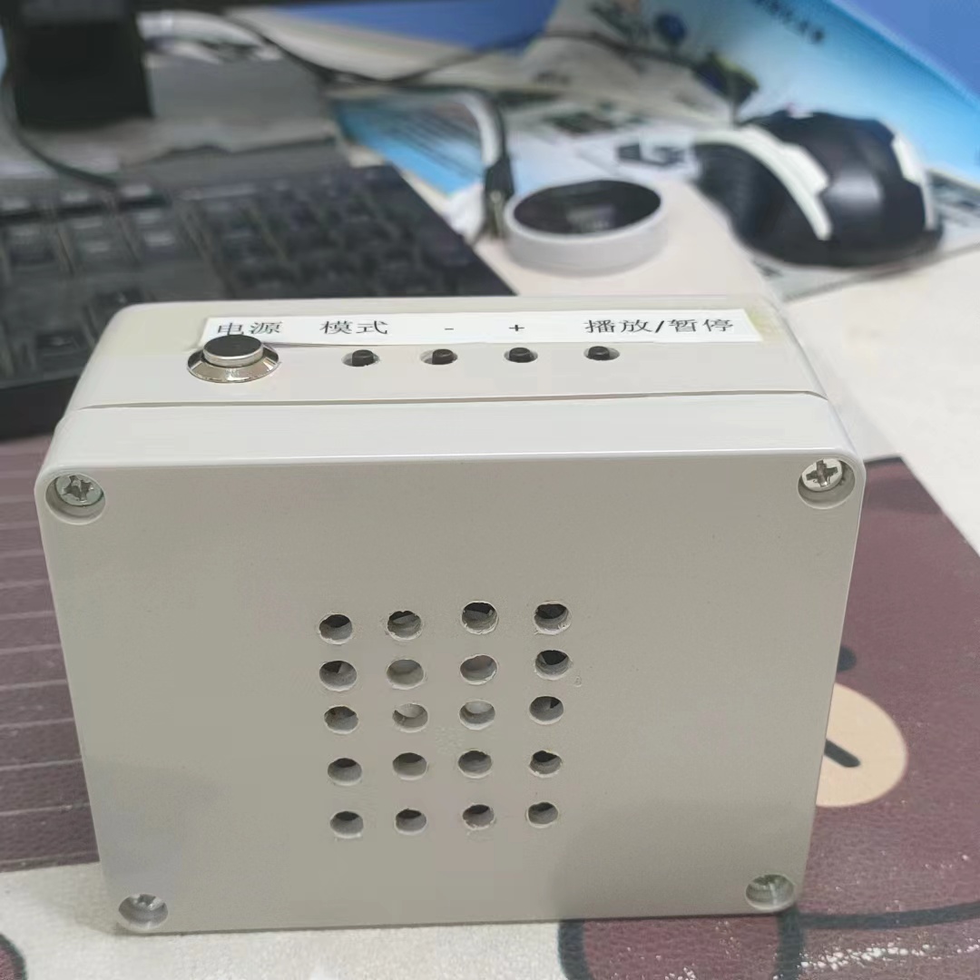

音響效果一般,全部功能都使現了。正做制作外殼中,明天可以上傳整機圖片

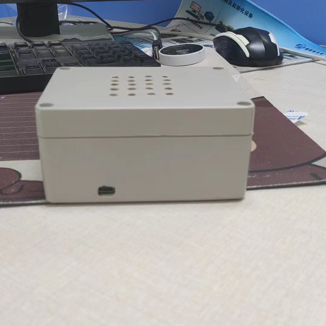

原本在嘉立創設計了個外殼,但是免費的材料太差了,好的又太貴了。最后在某一個寶找了個ABS材質的殼不到3元搞定,就是鉆的孔不怎么好看。
ID:1112779 發表于 2025-5-16 11:11 | 顯示全部樓層
裝上外殼后,音響效果好多了,對于剛入門的我來說這個音響還能接受,算成功了
