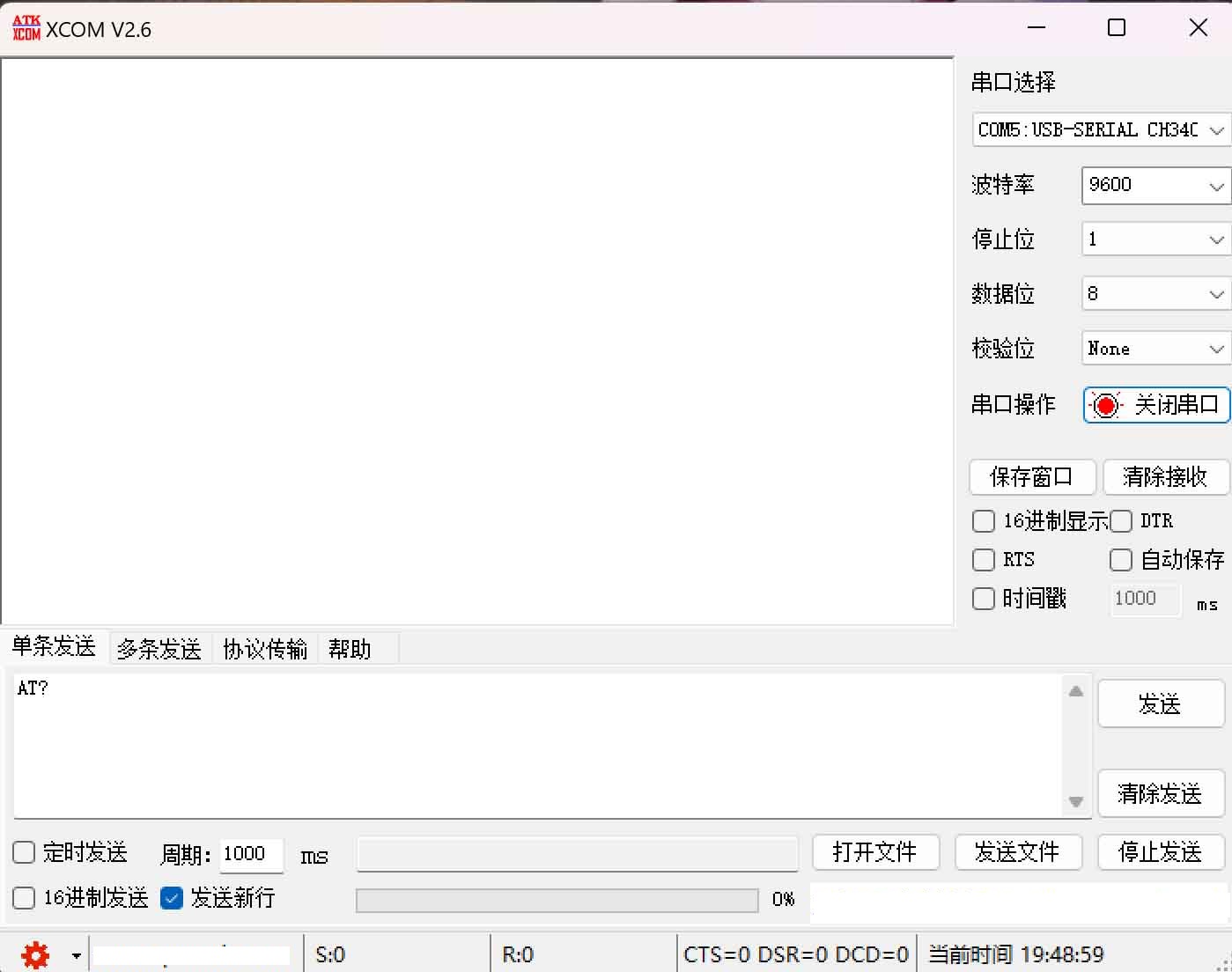

現(xiàn)在問(wèn)題是電腦端NRF24L01接收無(wú)消息

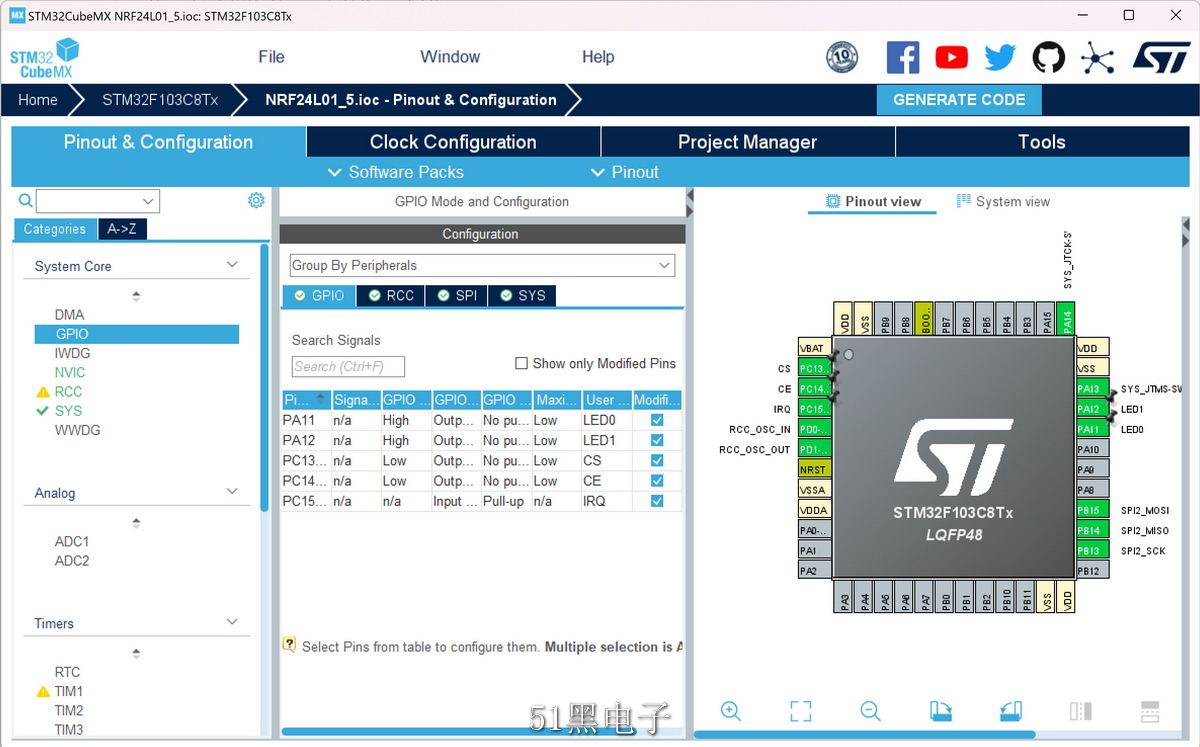

這是cubemx設(shè)置
