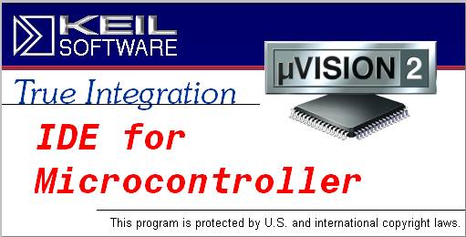

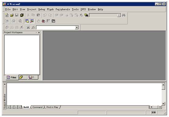

雙擊keil快捷方式圖標(軟件安裝好后,一般在桌面上會有快捷方式,雙擊即可),出現啟動界面如圖1,緊接著出現編輯界面如圖2。
圖1 啟動keil軟件時的界面
圖2 進入keil后的編輯界面

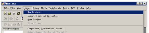

  進入keil編輯界面后,點擊Project菜單中的New Project選項如圖3所示(注意,如果之前該軟件已經建立過工程,需要點擊Close Project后再新建工程)。

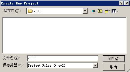

   (3)、選擇該工程所要保存的路徑,輸入工程名。對于keil軟件,一個工程里面通常包含若干個文件,為了便于管理,一般先建立一個文件夾用于存放該工程文件,這里我們在桌面上建立文件文件夾(當然也可以放在其它盤里面),取名為“zndz”,然后將工程文件也取名為“zndz”,并點擊保存,如圖4所示。
圖4 保存工程

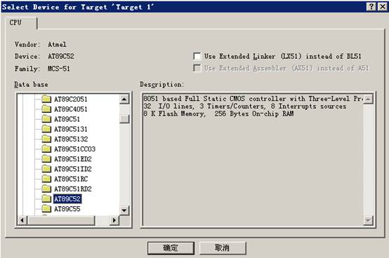

  點擊“保存”后,會馬上彈出一個要求用戶選擇單片機型號的對話框,里面有各個公司的單片機,用戶根據自己采用單片機加以選擇即可,如圖5所示。我們實驗板上的型號為STC89C52,大家會發現,此對話框里并沒有該型號的單片機,但51內核的單片機具有通用性,所以我們選用任何一款89c52單片機都可以,這里我們選擇Atmel公司的AT89C52,然后點擊“確定”,如圖5所示。
圖6 單片機型號選擇

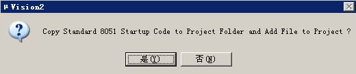

點擊“確定”后會有一個啟動代碼復制提示框出現,如圖7所示,里面的內容是問你是否需要復制8051單片機的啟動代碼,因為我們是采用C語言編程,這里我們直接點擊“否”就可以了。
圖6 啟動代碼復制提示框

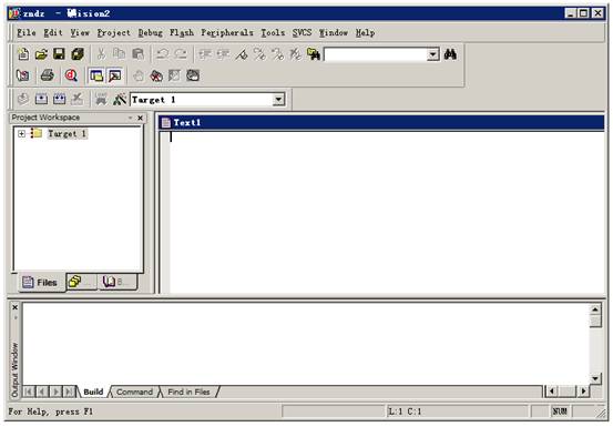

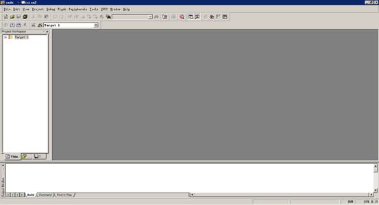

  之后就會進入新的編輯界面,如圖7所示,至此,一個單片機工程就建立好了,但這個工程并不是一個完整的工程,工程中還需要建相應的文件才行,下面我們開始建立文件。
圖7 選擇單片機后的界面

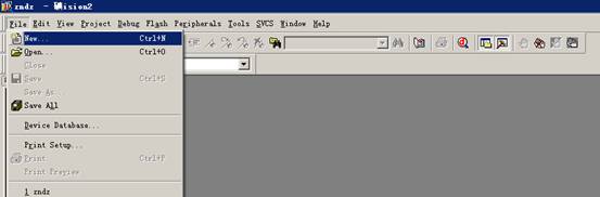

    如圖,點擊圖8編輯界面左上角的或點擊New菜單片的File菜單,之后會出現如圖9所示的界面
圖8 新建文件
圖9 建立文件后的界面

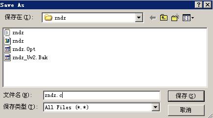

   (6)、保存文件
   文件建好后,還得將來文件添加到工程去,在添加之前我們先得對文件進行保存,點擊按鈕,此時會出現界面如圖10所示,在文件名(N)后面的框中取名“zndz.c”,注意因為是采用C語言編程,所以文件名的后綴名為“.c”,如果是采用匯編語言,則后綴名應該“.asm”.然后點擊保存。
圖10 文件保存

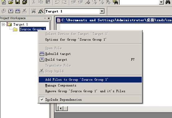

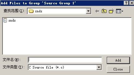

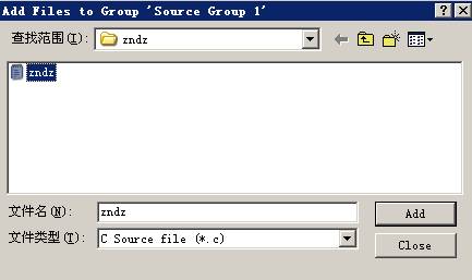

    保存文件后,重新回到編輯界面,點擊Target 1前面的“+”號,然后在Source Group 1上單擊右鍵,此時會出現如圖11所示的界面,選擇Add Files to ‘Source Group 1’,之后會出現如圖12所示的對話框。
圖11 添加文件到工程
圖12 文件選擇對話框
  此時選擇zndz文件,然后點擊add,如圖13所示。
圖13  文件選中后的對話框

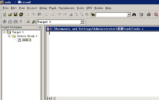

點擊add后,會回到編輯界面,大家注意,此時在Source Group 1下面多了一個文件文件zndz.c文件,我們的程序代碼就可以在zndz.c里面寫了。
圖14 將文件添加到工程后的界面

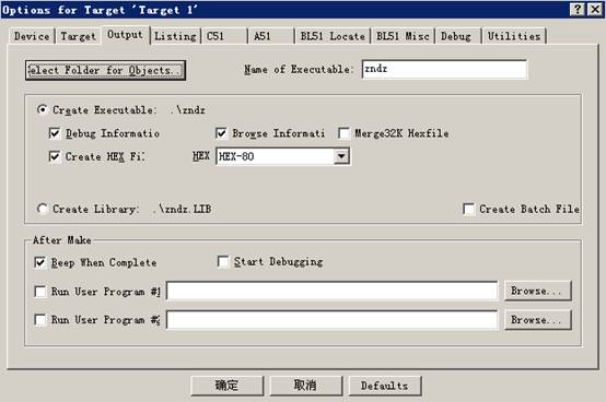

  點擊界面左上角快捷方式按鈕,出現設置界面如圖16。選擇Output選項,然后在Creat Hex file選項前打鉤,然后點擊確定即可。
圖16 hex文件輸出設置窗口

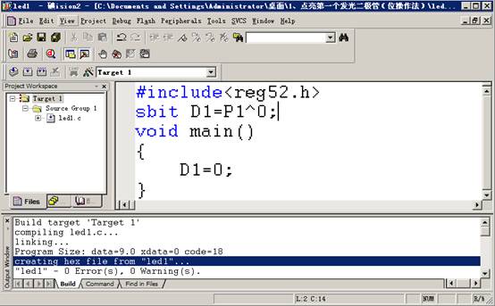

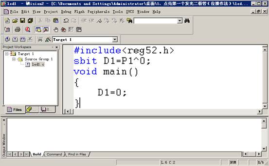

  HEX文件設置后,會重新回到編輯界面,此時再次點擊全部編譯按鍵,此時會在最后面的編譯信息窗口看到多出了creating hex file from “led1”…,如圖17所示此時表明在工程文件中生成了hex文件。
圖17 生成hex文件后的窗口

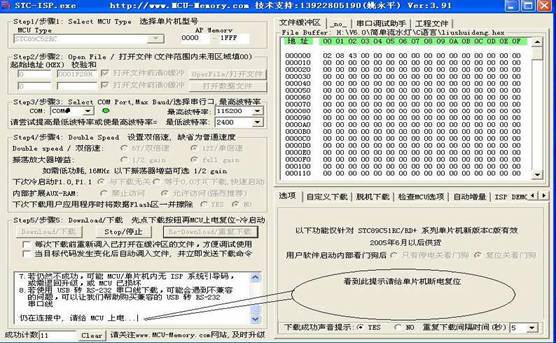

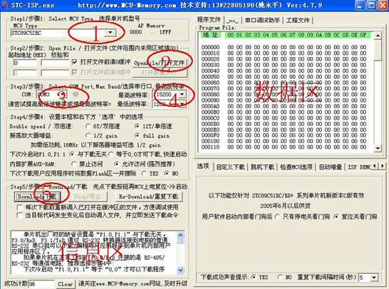

   以下是燒錄程序的主要界面。操作過程非常簡單。圖中紅色的五個大數字就表示了整個過程。簡簡單單的五步就可以實現。

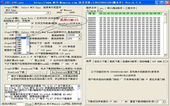

   一、啟動本燒錄程序后,第一步就是選擇燒錄器件。本燒錄軟件支持STC全系列的
51單片機芯片,因此,第一步必須選擇相對應的型號。
  另外,APMemory‛是指該芯片的內存大小和起止地址,根據器件型號自動更改, 不必理會。

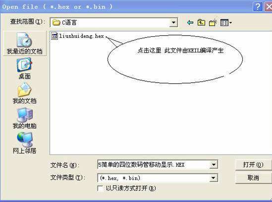

二、選擇了器件型號,第二步就應該選擇將要被燒錄的.HEX機器碼文件或.bin  二 進制文件。HEX  文件由單片機開發環境輸入、編輯代碼,最后編繹產生(keil  編 譯產生)。如圖所示
  三、選擇串口,連接電腦和開發板,串口下載默認是COM1口,如果用RS232-USB 轉接線下載,COM口就不一樣了,可以右鍵我的電腦看到圖示多出的COM3口。(當 然不同的電腦可能會不一樣!)
  四、選擇波特率,一般情況下這都是默認的,最高波特率選擇115200,最低波特率選擇1200

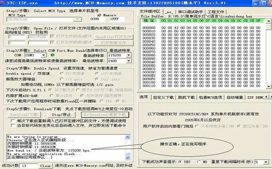

  五、以上四個步驟完成后直接點擊Download/下載 進行下,會看到如下圖所示提 示,此時給請給單片機斷電復位(打開開關MCU  OFF/ON)。
  斷電復位后可以看到如下圖所示提示:
  到此,一個完整的程序就下載到開發板上了,可以在實驗板上看到8led燈流水的效果了。
