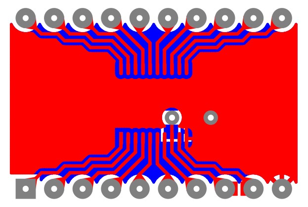

你用嘉某創三天就爐火純青,我請教你一個問題,上面這個貼片轉直插的PCB圖夠簡單的吧,我要求20個焊盤的安全間距15mil,其余地方的安全間距10mil, Protel99SE可以按不同焊盤、不同元件、不同網絡設置不同的安全間距,嘉某創EDA如何設置?以前用嘉某創EDA畫圖,嘉某創EDA還給我派了一位顧問,我問過這個問題,這位顧問給了我一堆教程的鏈接,就是無法解決這個問題,好長時間沒有用嘉某創EDA了,嘉某創EDA應該升級了吧,不知道現在的嘉某創EDA能不能解決這個問題?這個問題不解決,我有好多Protel99SE輕輕松松可以畫出的PCB,用嘉某創EDA硬是畫不出來,你要是可以解決這個問題,太感謝你了!期待中……

你用嘉某創三天就爐火純青,我請教你一個問題,上面這個貼片轉直插的PCB圖夠簡單的吧,我要求20個 ...
你的問題我也簡單看了一下,我也沒耐心教你,某創這個軟件背后是工程師團隊,你能想到的人家早就考慮
到了,別說你不同的焊盤 不同安全間距,雕龍畫鳳都能給你畫出來,還是多修煉,實在學不會還是用99se
吧,就像樓主的手動編程,一本正經寫代碼他這輩子學不會的,某創也一樣他也學不會

呵呵,只要不是畫電腦主板手機主板內存條之類的高速電路,普通PCB用什么軟件畫,哪個軟件用的熟練就用哪個軟件畫,這是關鍵之關鍵、根本之根本,沒有這個思想,什么軟件都用不好,某些人用某種軟件,有一部分人是蹦面子,我畫的PCB很簡單,但是,我已經有了很完善的電路繪圖標準,Protel99SE就比較適合,為了適合我的畫圖標準,Protel99SE的原理圖元件和PCB封裝全部自己畫,系統自帶的元件和封裝一個也不用,99SE的PCB網格是固定網格,比較好用,AD9的PCB網格是固定+動態也很好用,但是,AD操作復雜,AD9之后的網格成了動態網格,很不習慣,某某創EDA的網格也不太好用,就算某某創EDA自帶的元件和封裝再多,一個都不適合我,畫PCB無非就是要把自制元件和封裝發揮到極致、網格發揮到極致、元件坐標和相對坐標發揮到極致、英制繪圖發揮到極致,沒有這些概念,什么軟件都用不好。

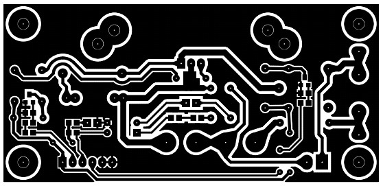

我畫的PCB大部分是單面,而且是手工做板,就像這個可控硅觸發板,要求交流部分和一些焊盤的安全間距30mil,其它15mil,99SE輕輕松松就能畫出來,我太希望某某創EDA能超過99SE,可惜目前做不到,為什么某某創EDA畫的圖可以免費打樣?其它軟件畫的不能,就是因為某某創EDA并不好用,某些人自以為某某創EDA多么多么好用,其實是對畫圖的要求太低了,某某創EDA顧問還在我的微信里,本來我想問問現在的某某創EDA能不能解決不同安全間距的設置,就算能做到,我也不想用。
