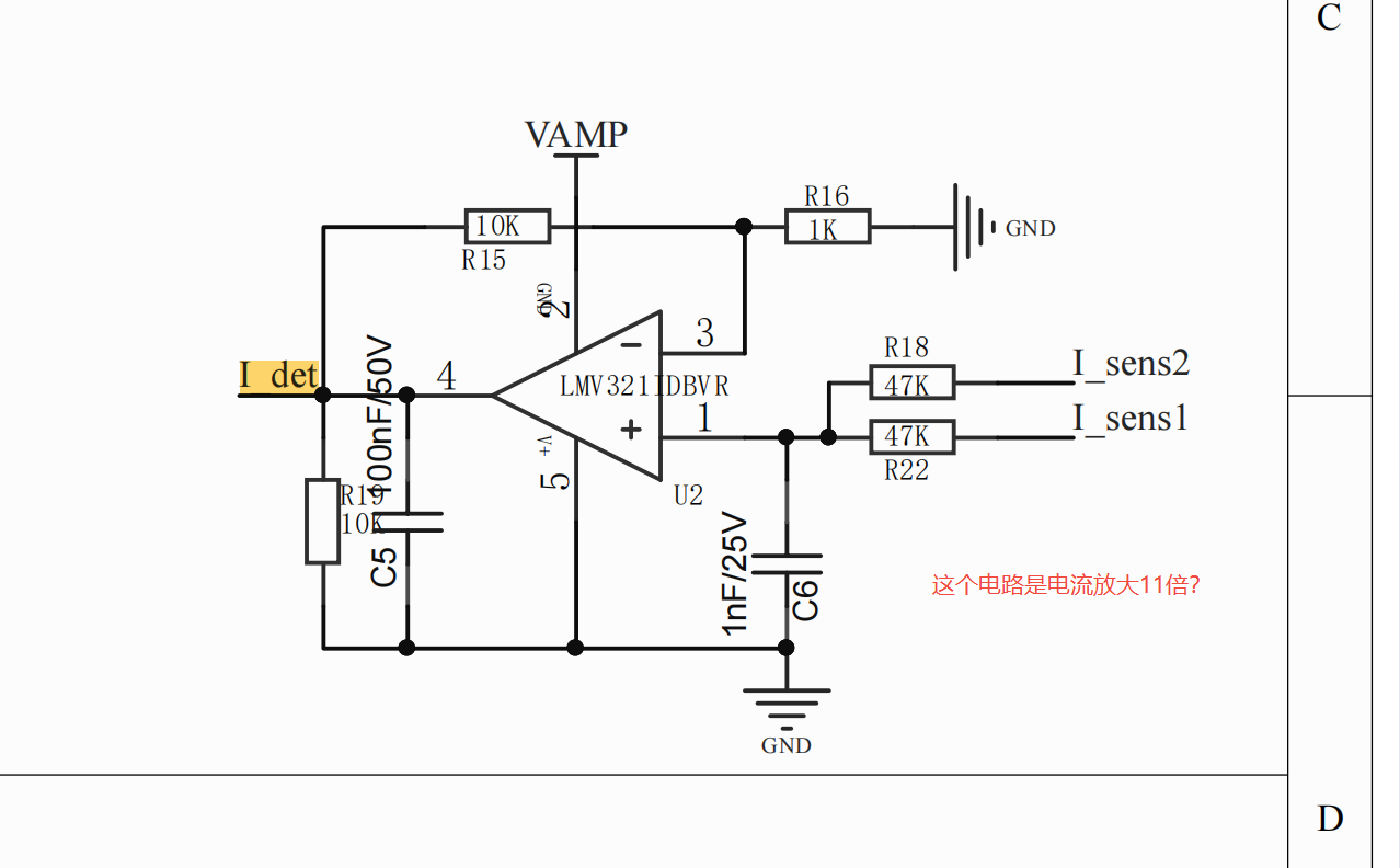

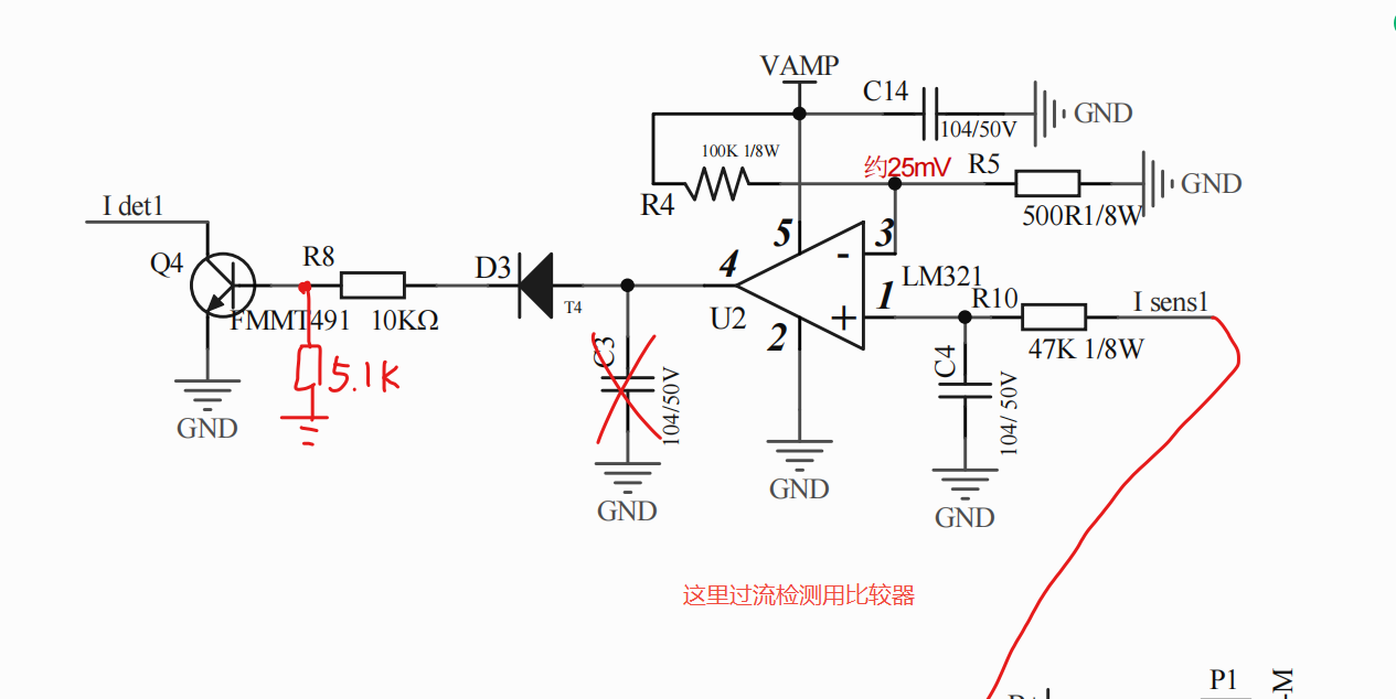

這個放大電路是電流放大11倍?另一個又是過流檢測電路用的是比較器。這兩種過流檢測電路一個用的是放大器一個是比較器,請問過流檢測什么情況下用比較器什么情況下用放大器?還是說都可以?

放大倍數(shù)=(R15+R16)/R16
上圖輸出的是電流值,是否過流另行處理。下圖輸出過流不過流兩種狀態(tài)。
