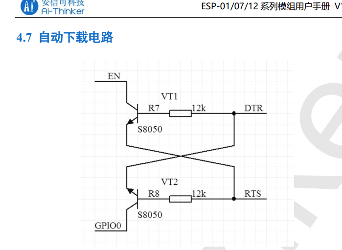

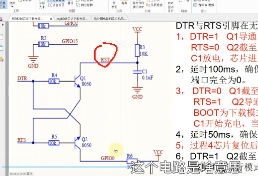

ESP-01模塊。主控芯片ESP8285,串口轉USB芯片CH340C, 自動下載電路為什么有的接EN,有的接RST,到底哪個是正確的。

這2個接其中的任意一個即可。EN是使能的意思,但廠家推薦用EN做復位。EN至少要接一個電阻到3V3,建議10K,最好同時接100NF電容到地。RST內部有上拉電阻,建議外部10K上拉到3V3,并通過1UF電容到地。
