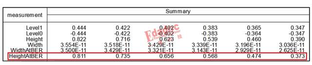

首先我們來驗證下28G NRZ在不同通道損耗下的眼圖表現(xiàn),下面的在協(xié)議要求的誤碼率-15次方下的眼圖結(jié)果。
框框從大到小分別是1dB到6dB的眼圖結(jié)果,下面是具體的眼圖眼寬的結(jié)果列表。從左到右分別是1dB到6dB的結(jié)果。
可以看到從1dB的眼高為811mV到6dB的眼圖為373mV,減小的還算是比較的線性。

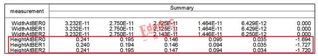

那么我們再看看同樣的1dB到6dB的通道損耗在56G PMA4下的表現(xiàn)是不是和28G NRZ一樣的線性呢?
結(jié)果絕對讓你們大跌眼鏡,雖然從眼圖的形狀已經(jīng)猜到,56G PAM4的眼圖一定會比28G NRZ差,因為NRZ就一個眼睛,但是PAM4要分為3個眼睛。在同樣的輸出幅度下,PAM4的信噪比(SNR)也天然比NRZ少了9.5dB(時間關(guān)系,這里就不展開解釋了哈)。但是協(xié)議上已經(jīng)對PAM4信號有了很大的寬容度。例如芯片接收的誤碼率要求從NRZ的-15次方大幅降低到只需要-6次方,另外從芯片接收眼圖標準來看。大部分芯片對28G NRZ的接收眼高還需要150mV左右,但是對PAM4的話,只需要不到30mV的樣子。
然而即使是做了那么多寬松的規(guī)定,PAM4眼圖隨著損耗的遞增,變化也是大家想象不到的大!從-6次方誤碼率下的不同損耗眼圖結(jié)果來看,差別非常的明顯而且不線性。
等等,我沒眼花吧,每種電平只有5個顏色嗎?不是說好的從1dB到6dB一共6個損耗量級的掃描眼圖嗎?對的,你沒看錯,誤碼率眼圖顯示的結(jié)果才5種,因為6dB通道損耗的眼圖結(jié)果是……0!!!如下列表所示:
不會吧,56G PAM4隨著損耗的遞增,差異那么大嗎?而且6dB在不加均衡的情況下,就已經(jīng)沒有眼圖了?是的,28G NRZ隨著損耗的增加,眼高減少的線性度還行,但是56G PAM4就完全不講武德了哈,下圖是兩種情況下隨損耗變化的眼高曲線對比,一看就差異很大了。
先不說其他別的設(shè)計差異,就說協(xié)議規(guī)定的損耗相同這個事情,也能看出兩者極大的差異。當然不能說協(xié)議不對哈,至少從仿真結(jié)果上看,無源指標對于眼高的差異度是巨大的。或許在芯片的加重均衡參數(shù)上,56G PAM4需要更復(fù)雜的接收端均衡算法(例如FFE/DFE/CTLE)來把無源上的差異給彌補掉,這就對硬件實現(xiàn)和芯片性能提出了更高的要求。
