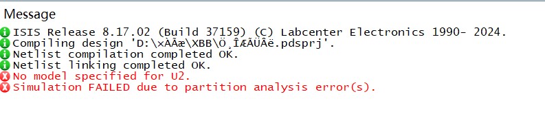

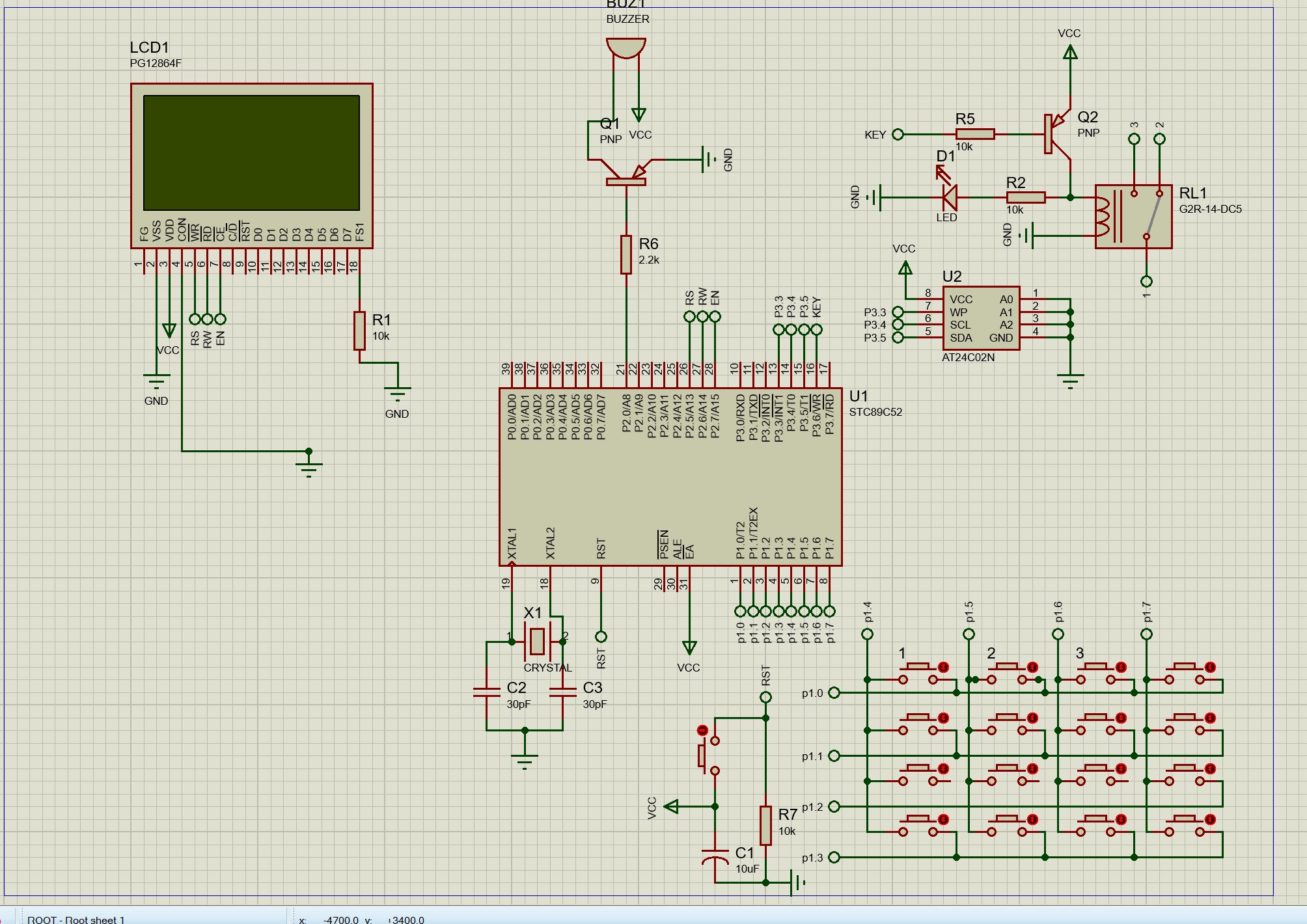

想問一下這位遇到這種問題都是怎么解決的,老是顯示24C02芯片WP引腳(變為活動狀態和變為非活動狀態)的更改不明確,程序在實物中運行正常。

這個意思是,你這個元件沒有仿真模型,是不能仿真的。換成24C02C,就可以了。SCL和SDA通信,其余4個引腳接地。
