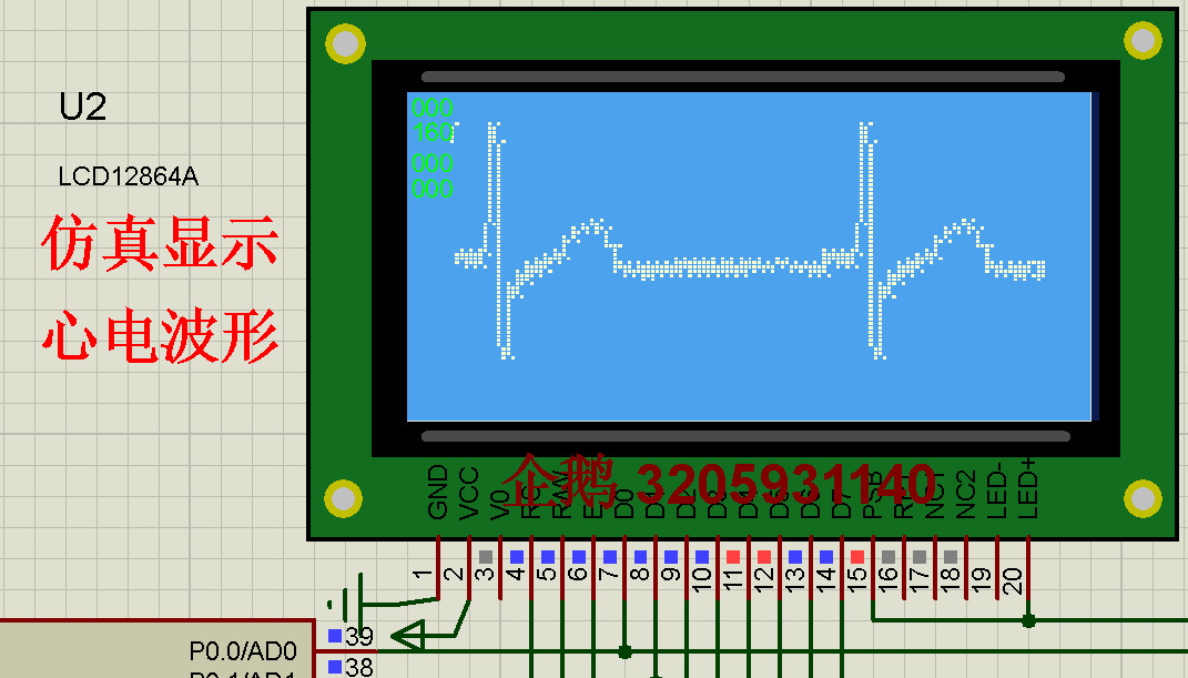

ID:648281 發(fā)表于 2025-2-27 16:08 | 顯示全部樓層
以前看到過(guò)一個(gè)別人做的心電圖波形顯示(仿真效果),你可以參考一下看看
要是能找到源代碼就更好了
