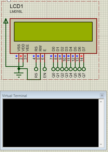

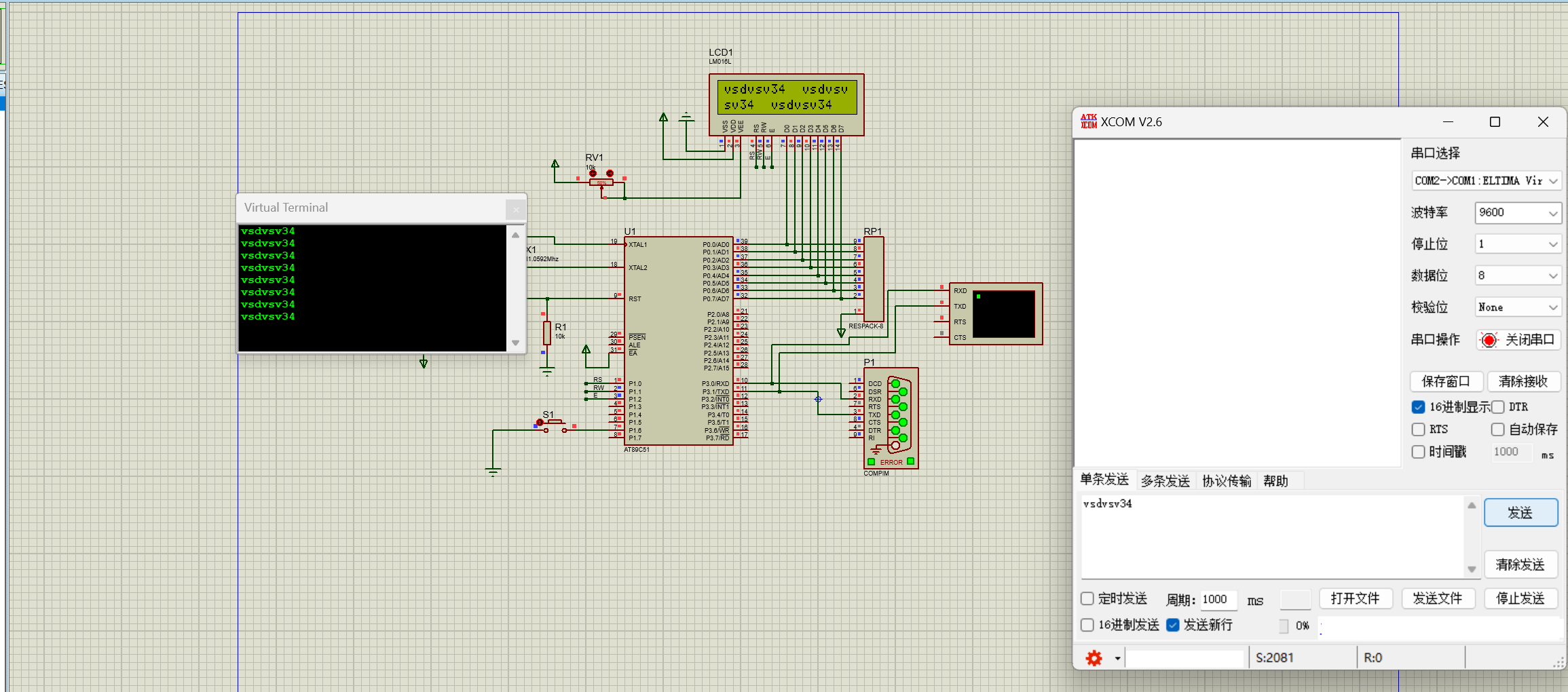

ID:1134495 發(fā)表于 2024-12-13 11:04 | 顯示全部樓層 |閱讀模式
再次輸入的時候,lcd怎么清掉之前的數(shù)據(jù)

ID:161164 發(fā)表于 2024-12-13 11:43 | 顯示全部樓層
  1. void uart_interrupt() interrupt 4
  2. {
  3.         static char POS = 0;
  4.     if (RI == 1)
  5.     {
  6.         RI = 0;
  7.         received_data = SBUF;
  8.         w_dat(received_data);
  9.                 POS++;
  10.                 if(POS>=32){
  11.                         POS = 0;
  12.                         w_com(0x80);
  13.                         w_com(0x01);
  14.                 }
  15.     }
  16. }

ID:1134495 發(fā)表于 2024-12-14 20:55 | 顯示全部樓層
MCU2023 發(fā)表于 2024-12-13 19:52
要清除LCD1602上顯示的上次發(fā)送的字符,你需要在程序中加入清除顯示的代碼。LCD1602提供了一個清除顯示的指 ...
不太行
ID:161164 發(fā)表于 2024-12-16 09:11 | 顯示全部樓層
  1. // 串口中斷服務函數(shù)
  2. void uart_interrupt() interrupt 4
  3. {
  4.     static char POS = 0;
  5.     if (RI == 1)
  6.     {
  7.         RI = 0;
  8.         received_data = SBUF;
  9.         if(POS==16)
  10.         {
  11.             w_com(0xC0);
  12.         }
  13.         if(POS>=32)
  14.         {
  15.             POS = 0;
  16.             w_com(0x80);
  17.             w_com(0x01);
  18.                         delayms(2);
  19.         }
  20.         w_dat(received_data);
  21.         POS++;
  22.     }
  23. }
