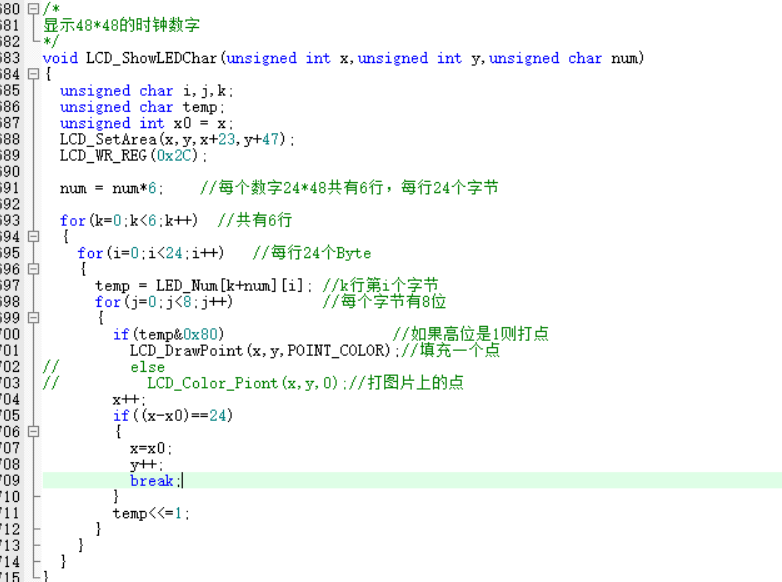

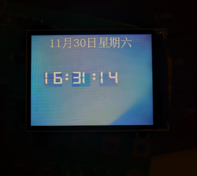

1.本人目前的兩種想法 51hei20241206-183818.png 51hei20241206-190030.png else 注釋掉的是打點函數。

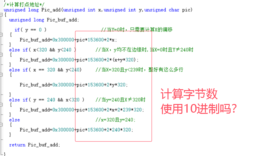

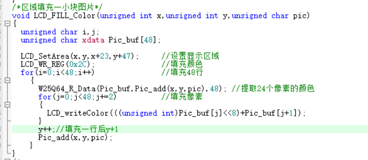

2.兩種顯示遇到的問題均是填充的顏色不準確,將圖片保存在W25Q64里,每個像素的地址計算不準確 圖中有很多種PIC_Buf_Add的計算方法,效果都不太好。

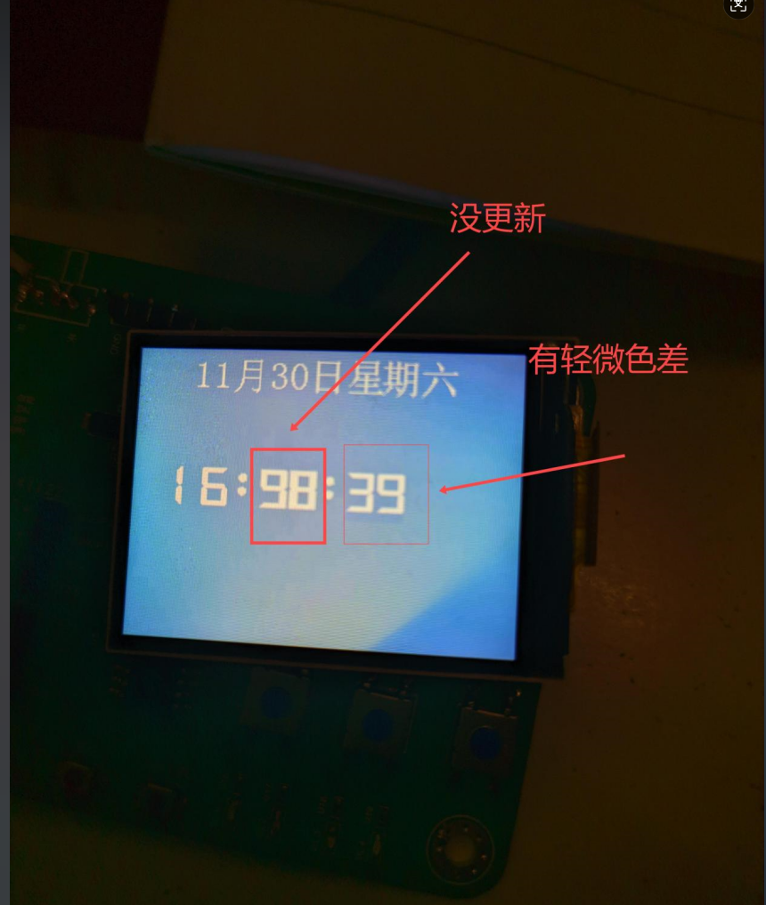

51hei20241206-185620.png 這個用的是色塊填充,有輕微色差
51hei20241206-185557.png 這個用的是疊加算法,混合打點,顏色偏的厲害
問題在于使用色塊填充整個屏幕,X,Y都取0開始,顏色和直接刷新整張圖片都有差別,難道一個像素不是2Byte嗎,屏幕是(ST7789 RBG565色彩)?

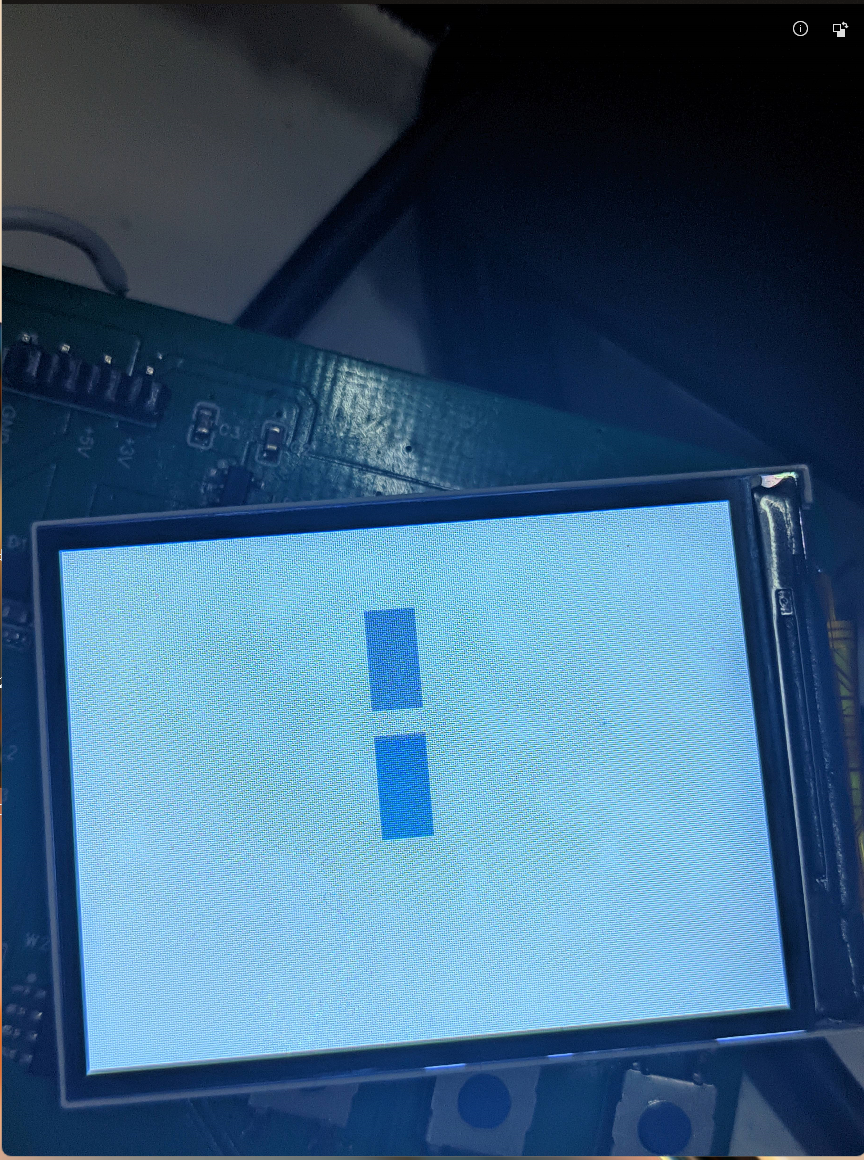

                       12-7日更新
最新進展,代碼理解是沒有問題的,顯示問題是當Y>100時顯示錯誤,Y<=100時沒有問題。
測試效果
51hei20241207-105455.png 將圖片放大后應該是看清色塊很明顯有差別。

ID:1138806 發表于 2024-12-7 11:01 | 顯示全部樓層
zhuls 發表于 2024-12-7 09:23
你這個操作,牽涉到“層”的概念,還需要一個合適的buffer..
在顯示圖片后,立即緩存指定區域的數據,以這 ...
沒錯的,我是使用這種方法填充的, 如果字符有更新就先刷新圖層,再顯示字符。我更新了文章,已經發現關鍵問題了,等審核結束您在看看吧。
ID:69038 發表于 2024-12-9 15:50 | 顯示全部樓層
你的緩存能不能放在RAM中?不要每次刷新都去讀FLASH吧?如果RAM小的話就算了。。
因為你是在320*240的范圍內貼圖,且你的原圖數據也是適配320*240的,所以bufer邊緣應該都不會越界。
所以你的緩存地址算法或許可以優化一下。
