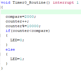

RT,現在是想要用51單片機做一個能產生1至50hz方波信號的裝置,目前是仿照江科大的教程用pwm做了一個這樣的,是用led燈去模擬這個頻率,然后我的想法是通過修改counter和compare的值去控制它的頻率以及占空比,,想問問這樣是可行的么

ID:517466 發表于 2024-10-31 21:20 | 顯示全部樓層
方波頻率和PWM有啥關系?方波頻率指的是單位時間內脈沖個數。PWM是一個脈沖周期內(有一個0和一個1的脈沖)輸出1和總周期的比。
用定時器產生的時鐘周期,去翻轉IO口;周期越短,則在IO口產生的1和0的電平交替頻率越快,也就是頻率越高。
ID:1135158 發表于 2024-10-31 21:50 | 顯示全部樓層
suncat0504 發表于 2024-10-31 21:20
方波頻率和PWM有啥關系?方波頻率指的是單位時間內脈沖個數。PWM是一個脈沖周期內(有一個0和一個1的脈沖) ...
所以說我應該把這個LED改成是IO口,這樣對嗎
ID:1073939 發表于 2024-11-1 11:19 | 顯示全部樓層
你的方法控制頻率以及占空比可行。
  1. unsigned int gPrd=20;//周期20ms即50Hz
  2. unsigned int gDuty=10;//占空比 gDuty/gPrd=50%
  3. /*
  4. freqSet(50,0.5);//設置頻率50Hz,占空比50%
  5. freqSet(1,0.5);//設置頻率1Hz,占空比50%
  6. freqSet(0.1,0.1);//設置頻率0.1Hz,占空比10%
  7. */
  8. void PwmSet(float freq,float duty)
  9. {
  10.         gPrd=1000/freq;
  11.         gDuty=gPrd*duty;
  12. }
  13. /*
  14. freqSet(50);//設置頻率50Hz,占空比50%
  15. freqSet(1);//設置頻率1Hz,占空比50%
  16. */
  17. void freqSet(unsigned char freq)
  18. {
  19.         gPrd=1000/freq;
  20.         gDuty=gPrd/2;
  21. }
  22. void tmr0_routine(void) interrupt 1//1ms
  23. {//最大頻率可設置500Hz
  24.         unsigned int counter=65535;
  25.         if(++counter>=gPrd)
  26.         {
  27.                 counter=0;
  28.                 LED=1;
  29.         }
  30.         else if(counter==gDuty)
  31.         {
  32.                 LED=0;
  33.         }
  34. }
ID:1073939 發表于 2024-11-1 11:31 | 顯示全部樓層
ydatou 發表于 2024-11-1 11:19
你的方法控制頻率以及占空比可行。
上面的代碼漏了個static
  1. void tmr0_routine(void) interrupt 1//1ms
  2. {//最大頻率可設置500Hz
  3.         static unsigned int counter=65535;
  4.         if(++counter>=gPrd)
  5.         {
  6.                 counter=0;
  7.                 LED=1;
  8.         }
  9.         else if(counter==gDuty)
  10.         {
  11.                 LED=0;
  12.         }
  13. }
ID:1135158 發表于 2024-11-1 11:42 | 顯示全部樓層
你的方法控制頻率以及占空比可行。
謝謝解答
