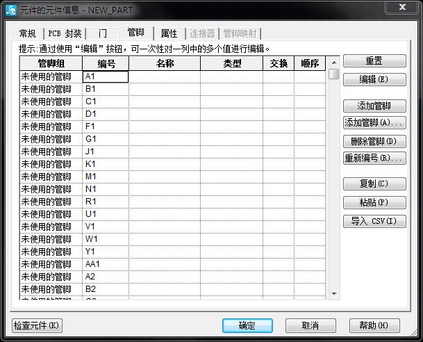

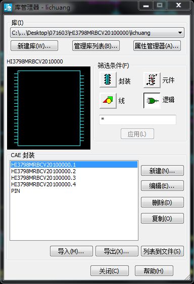

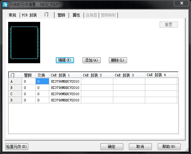

用嘉立創(chuàng)元件庫和封裝庫導(dǎo)出來pads,為啥不能自動匹配管腳?

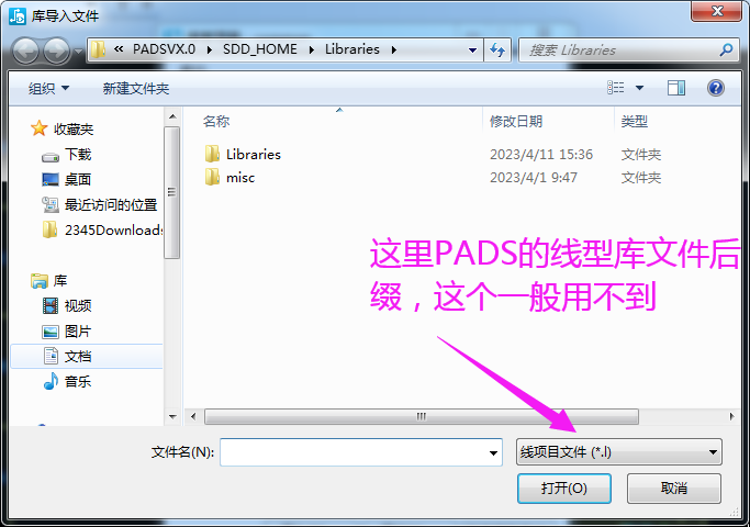

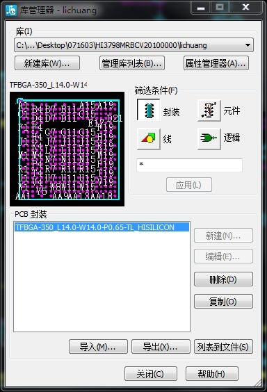

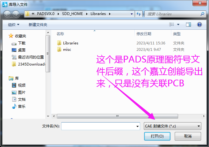

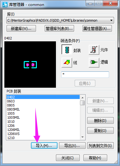

比如有三種方式可以用Pads導(dǎo)入立創(chuàng)導(dǎo)出來的PCB封裝和CAE符號

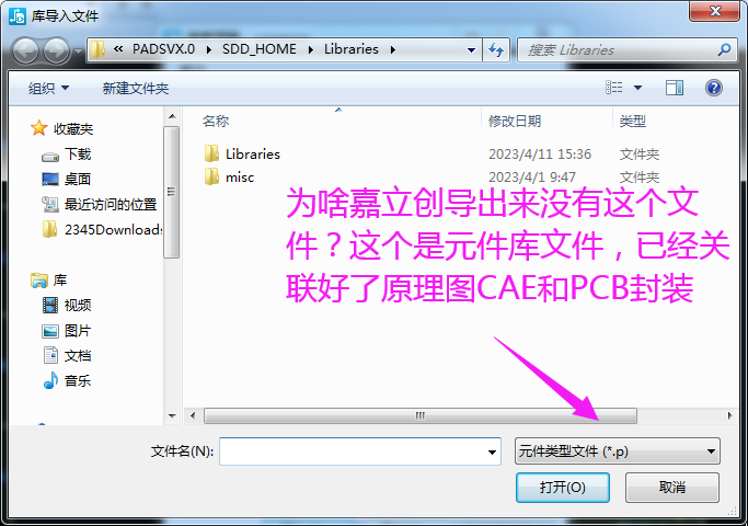

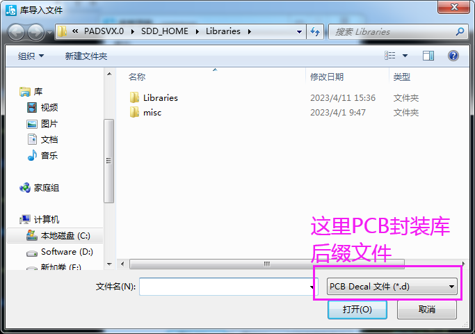

1.導(dǎo)出來的封裝Pads只能導(dǎo)入CAE邏輯符號.c文件,或者原理圖封裝.d文件,為啥沒有.p文件(元件庫)
2.封裝直接導(dǎo)出來用PADS導(dǎo)入,但是原理圖符號自己畫
3.用AD轉(zhuǎn)成DXP,DXP轉(zhuǎn)成padsvx能導(dǎo)入的低版本DXP格式
如果采用第一種方法導(dǎo)入,就出現(xiàn)了分配CAE封裝的時候,管腳不能自動識別的問題,請問這個問題有解嗎?只不過不想自己畫CAE封裝而已,在pads里面,想直接導(dǎo)入立創(chuàng)商城導(dǎo)出來的文件直接用
