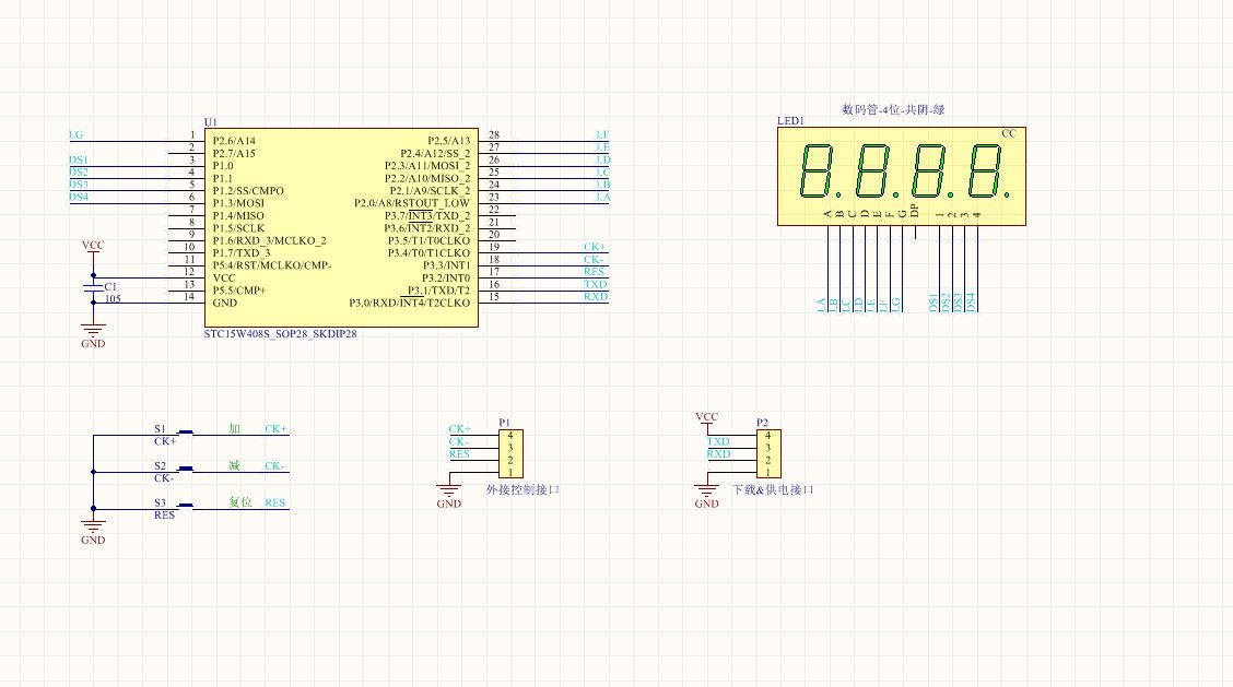

仿制了ID95809大俠制做的STC15計(jì)數(shù)器,數(shù)碼管可以正常顯示,但是按按鍵無法計(jì)數(shù)沒有反應(yīng),要把程序里的K3按鍵程刪除才能正常計(jì)數(shù),各位大俠們幫忙看下程序是哪里的問題單片機(jī)源程序如下:
