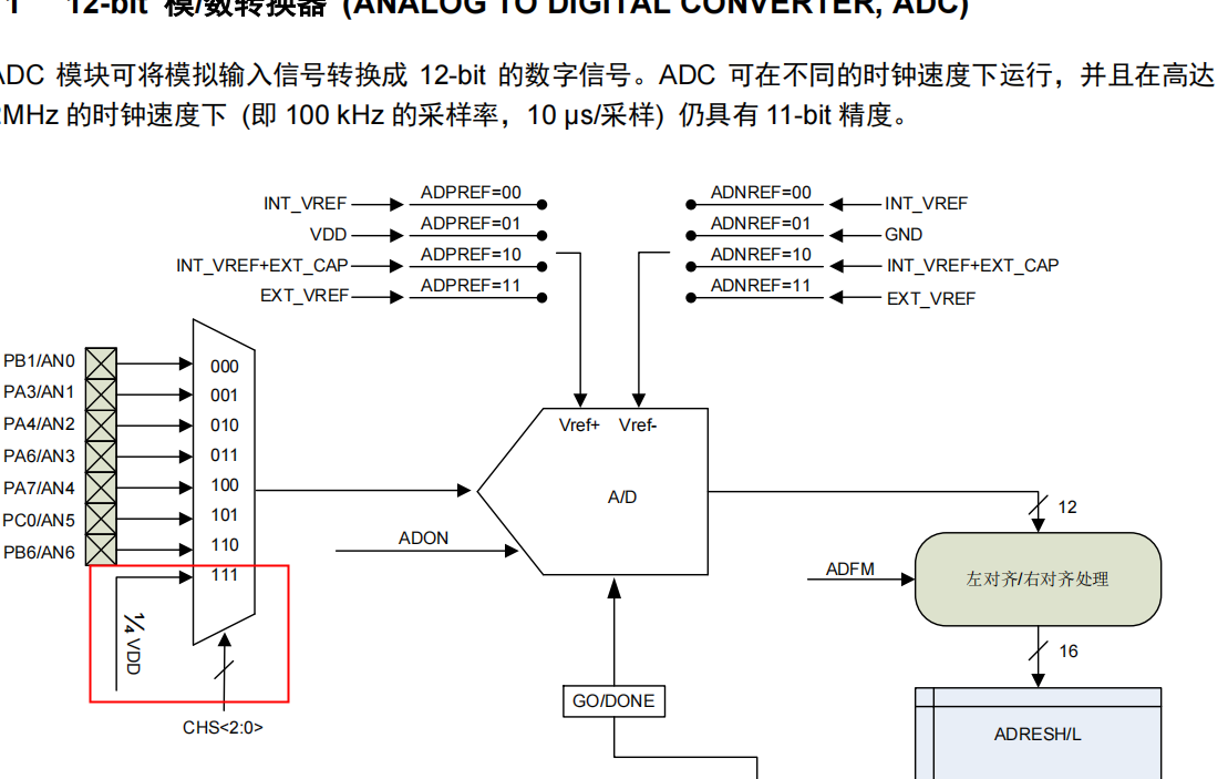

請問輝芒微FT61E145如果用自帶ADC測量供電電池電壓是用哪個通道?芯片供電是電池,如果不接外部電阻分壓連電池測量,直接用自帶的內部ADC測電池電壓,請問是哪個通道?剛接觸輝芒微,不是很清楚,先謝謝了
ID:807651 發表于 2024-8-27 16:01 | 顯示全部樓層
A87A61BD-2846-4b6c-8D43-1FBF1B4D4F05.png 這個是61F145的  應該差不多   1/4 VDD通道應該 AN7 第8個AD通道

ID:807651 發表于 2024-8-27 16:32 | 顯示全部樓層
應該是AN7  或者你看官網的例程   里面有設置

ID:114301 發表于 2024-8-28 00:05 | 顯示全部樓層
wd1988 發表于 2024-8-27 16:01
非常感謝,這個看到過,不過不像STC一樣寫了讀出ADC數據放哪個存儲單元,要是讀出了ADC數據,不知道怎么計算供電電壓
