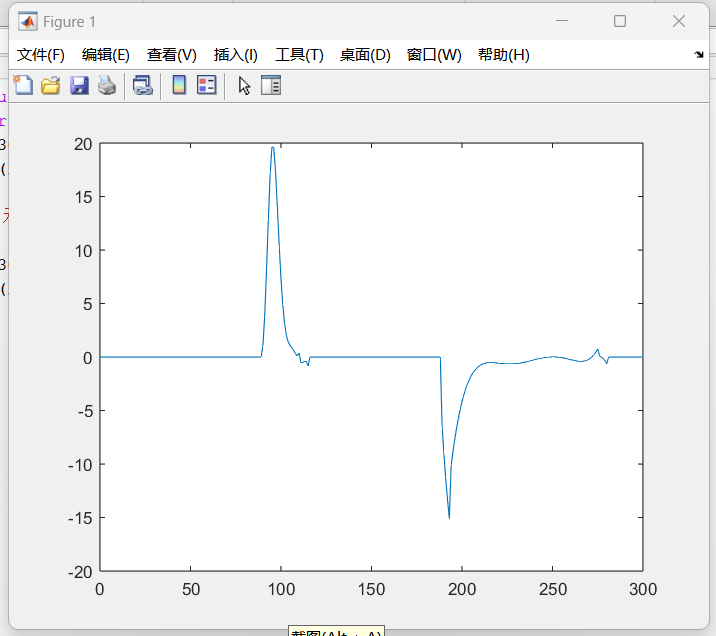

額,你讀脈沖信號為什么要用AD,需要測脈沖電壓嗎?取脈沖的話建議用外部中斷吧。
ID:1108750 發表于 2024-8-19 17:39 | 顯示全部樓層

這些都是課題要求,沒有辦法更改了。
ID:344848 發表于 2024-8-19 23:24 | 顯示全部樓層
不清楚你的工作頻率,1MH以下使用二階有源濾波方案;另外MCU不能處理負電平信號,這需要精密濾波器將負電平信號轉變成正電平信號,再使用二階有源或無源濾波方案。
