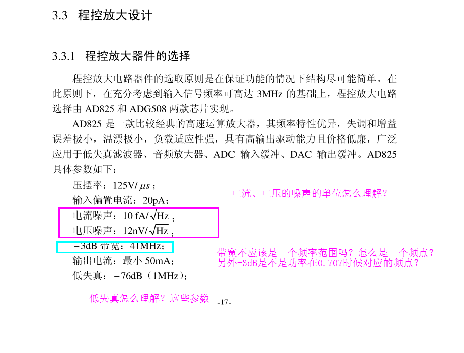

1.DDS分辨率這么計算對不
2.程控放大器相關的參數理解

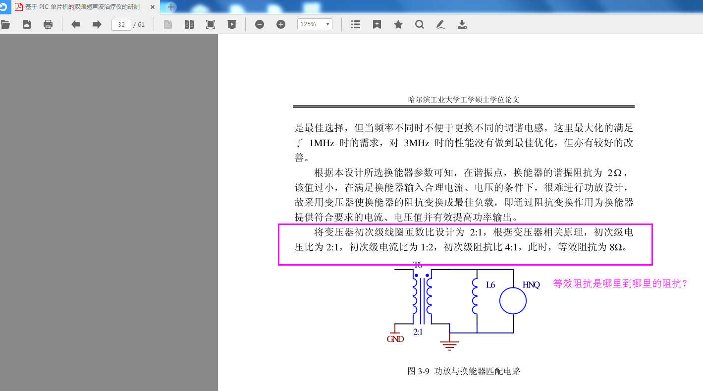

3.等效阻抗是哪段到哪段的阻抗

設備在沒有應用信號時在電流和電壓輸出端所表現出的隨機波動。這些噪聲來源可能包括熱噪聲、閃爍噪聲(1/f噪聲)、散粒噪聲等。讓我們分別理解這兩個噪聲的單位:  電流噪聲(單位:fA//Hz):  這里的“fA”代表飛安(femtoampere),是電流的單位,1 fA = 10^-15 A。 “//Hz”表示這些噪聲電流是在一個頻率周期(Hz)內的平均值。噪聲通常隨頻率變化,所以給出單位時,會指定是在每赫茲的頻率上測量的噪聲水平。 電壓噪聲(單位:nV//Hz):  “nV”代表納伏(nanovolt),是電壓的單位,1 nV = 10^-9 V。 與電流噪聲類似,“//Hz”表示這些噪聲電壓是在一個頻率周期內的平均值。

1、噪聲是跟頻率相關的,跟頻率開方成正比。
2、帶寬是0~截止頻率,給的參數就是截止頻率,所以是一個頻率點。
3、低失真就是波形失真系數很低,波形很好。
4、對的,DDS分頻率 = fc/累加器長度。
5、不是說得很清楚了嗎?是初次級阻抗比為4:1,而次級阻抗為2歐,則初級就是8歐。
以上都是非常基本的電子學知識。
