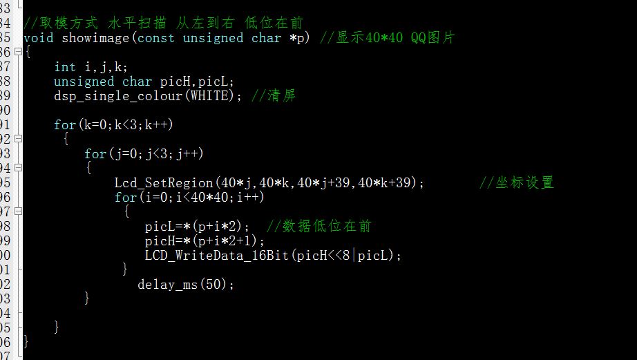

老師好!下面這段函數是1.44寸OLED顯示40*40圖片的程序,請教怎樣改才能顯示128*128圖片呢?

ID:69038 發表于 2024-8-12 15:49 | 顯示全部樓層
樓主的這段代碼很神奇~~能正常顯示不?

ID:69038 發表于 2024-8-13 13:59 | 顯示全部樓層
芙蓉焊料 發表于 2024-8-13 12:44
賣家提供的程序可以正常顯示
如果可以正常顯示,那就這樣:
Lcd_SetRegion(0,0,127,127);
for(i=0;i<128*128;i++)
picL=*(p+i*2);
picH=*(p+i*2+1);
LCD_WriteData_16Bit(picH<<8|picL);
ID:23640 發表于 2024-8-13 16:23 | 顯示全部樓層
把所有的40改成128就可以了

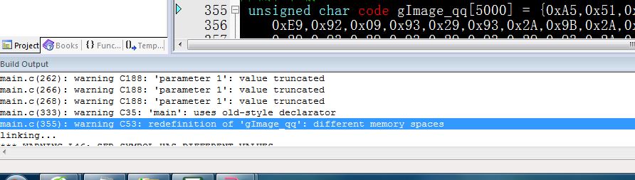

ID:891876 發表于 2024-8-14 20:24 | 顯示全部樓層
zhuls 發表于 2024-8-13 13:59
如果可以正常顯示,那就這樣:
for(i=0;i
程序改后編譯出錯是什么原因?
ID:69038 發表于 2024-8-15 08:31 | 顯示全部樓層
本帖最后由 zhuls 于 2024-8-15 09:52 編輯
芙蓉焊料 發表于 2024-8-14 20:24
程序改后編譯出錯是什么原因?
光標所在行提示說數組重定義了,。
另外你這個數組也不支持128*128的數據~
ID:891876 發表于 2024-8-15 13:57 | 顯示全部樓層
zhuls 發表于 2024-8-15 08:31
光標所在行提示說數組重定義了,。
求告知! 這不是8位數組嗎?怎么不支持了?
ID:69038 發表于 2024-8-15 14:29 | 顯示全部樓層
芙蓉焊料 發表于 2024-8-15 13:57
128*128點的位圖數據是32768(128*128*2)字節,所以你的數組定義就要有這么大~~
比如:unsigned char code gImage_Pic1[32768]={。。。。。}
這么大的數據,可以的話,最好放在外部如SD卡、串行FALSH等等,不建議放在單片機內部。
