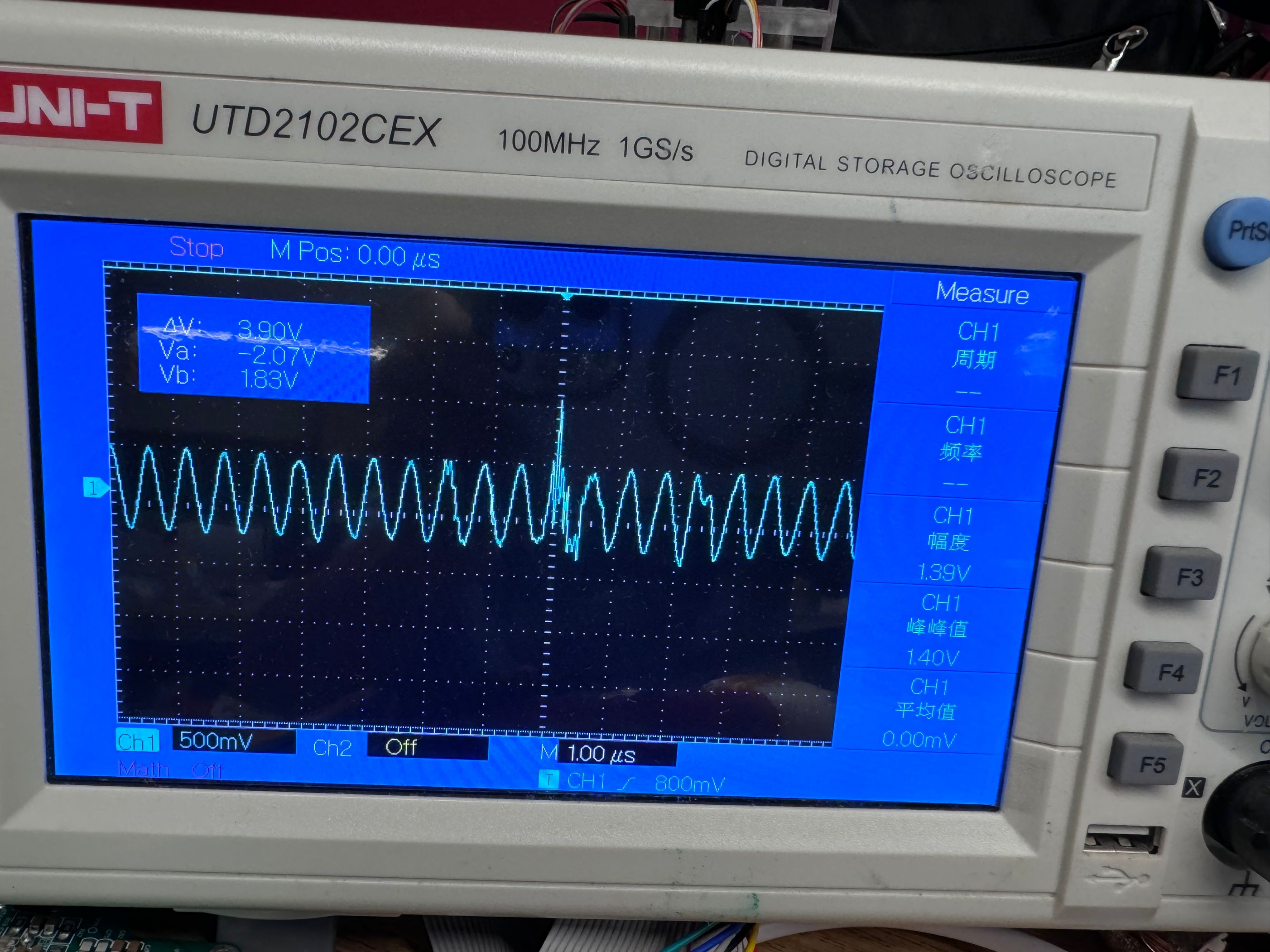

像這種GND地線收到干擾、波動,怎么解決呢?按道理,GND是零點位也就是平穩的直線才對。(電路系統有2M 100多V vpp的超聲信號輸出)

重畫PCB了,把功率地隔開

這個地噪聲由示波器接地引入可能性很大,建議換一臺高端點的示波器測試

已經用了磁珠進行隔離啊

關鍵是我把射頻信號關閉  就不存在這個地彈的情況了啊
