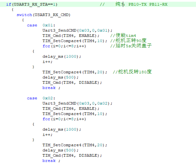

當(dāng)我把這兩部分代碼都放入主函數(shù)里,燒錄程序,硬件就沒有反應(yīng),也就是舵機無反應(yīng),但是我把圖一的代碼放入一個中斷函數(shù)里,圖二單獨放在主函數(shù)里就不會有這個問題,請問一下為什么這兩個代碼不能同時放入主函數(shù),還是我的代碼哪里有問題需要修改,求解答,謝謝大家
這是一個紅外感應(yīng)控制舵機的代碼
這是接受語音模塊的數(shù)據(jù)

你這秒級延時這么多,如果他們有可能同時執(zhí)行,應(yīng)該上系統(tǒng)會比較好一點
