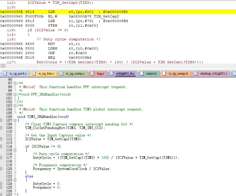

我想就用48M的時鐘做定時器時鐘去測外部15K的頻率,那么一個外部信號周期應該是計時為3200個時鐘,為了獲得這個定時值在官方例程中使用了
IC2Value = TIM_GetCap2(TIM3)來獲取定時器的值來計算外部信號頻率,我個人認為這條指令會帶來額外的計時誤差,會造成測頻誤差變的更大,因此就想在得到這個值后減掉這條指令帶來的時鐘數,這個c語言我看得都還是磕磕巴巴不完全理解更不敢妄談匯編語句了,把匯編后截圖出來,請教下這條指令匯編后究竟需要減去那幾個匯編語句?分別占用了多少時鐘周期?再就是哪里有這個ARM匯編指令周期的講解書可以參考下?
ID:883242 發表于 2024-4-29 21:20 | 顯示全部樓層
有流水線的體系結構都不談每條指令的執行時間。比如你代碼里面的BEQ如果成功了,流水線就會被清空重新加載,誰知道時間是多少?

ID:879348 發表于 2024-4-30 08:32 | 顯示全部樓層
你認為而已,實際設置在低電平停止計數,所以這個數值取決于信號而不是你的程序,你的程序只需要保證在低電平內讀數清零就可以,這個時間是很久的
