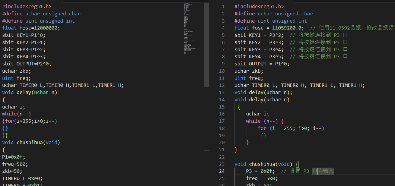

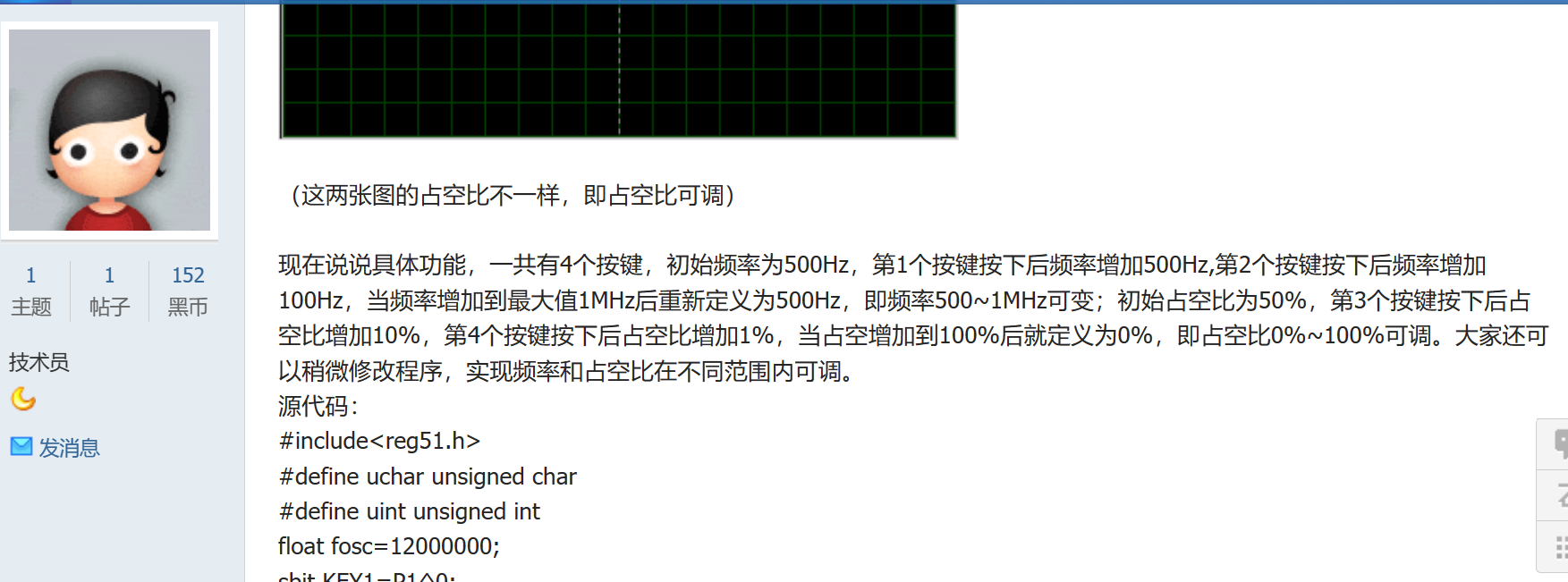

出處基于51單片機產生占空比和頻率可調的方波信號發生器(附全部代碼) - 51單片機 (51hei.com)復刻這個過程。代碼我更改了使用晶振的頻率,和使用的按鍵,輸出接口。但是仿真和示波器上面沒有任何的波形。因為什么原因
大佬的代碼實現
大佬的代碼實現
更改
更改
