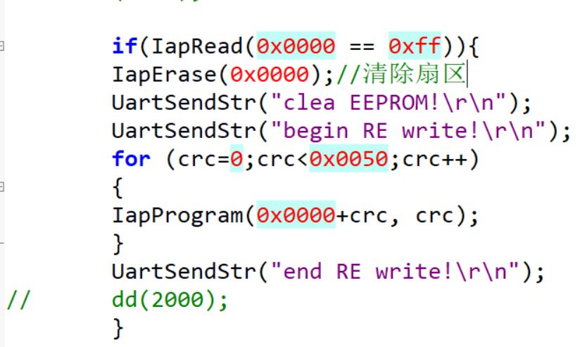

你看看你寫的是啥
ID:299872 發表于 2024-4-17 19:47 | 顯示全部樓層
lkc8210 發表于 2024-4-17 17:00
你看看你寫的是啥
這個有什么問題嗎???

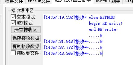

每下載程序后EEPROM被清空 就成FF了
我就寫了些東西 0X0000就不是FF,再上電,就不會清扇區了呀,
測試效果很明顯呀,看串口助手收到的消息。
第一次上電會有beging re write什么的提示。
后面上電只收到 .....9
后面上電只收到 .....9
所以斷電數據是可以保存的,
就是下載程序就被清空了。

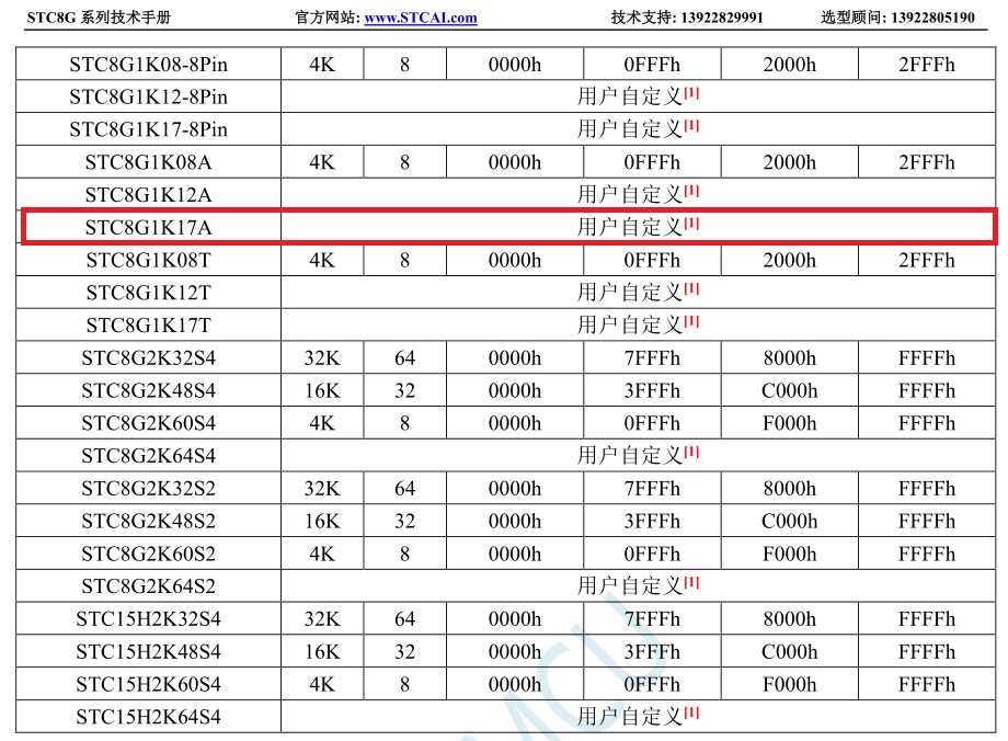

ID:849913 發表于 2024-4-17 20:34 | 顯示全部樓層
你看下起始地址往后改一改 是不是地址重疊在程序區 被刪除了
ID:161164 發表于 2024-4-17 20:52 | 顯示全部樓層
xjtong 發表于 2024-4-17 19:47
這個有什么問題嗎???

ID:213173 發表于 2024-4-17 21:34 | 顯示全部樓層
別管他人答非所問,不以理會。STC8G1K17A的EEPROM是IAP型,沒有固定地址。需要用戶自定義。一般是指定在用戶程序占用空間扇區之外任意空白扇區。樓主刪除扇區首地址0x0000,你的程序就被破壞了。

樓主的程序是:如果eeprom不是0,就清除數據。當然是每次下載都被清除啦。

你程序的能用到現在也算是奇跡, 這么多人 也只有 lkc8210看出來也是奇跡……
if(IapRead(0x0000 == 0xff))   這種寫法真的沒問題? 難道不應該是:
if(IapRead(0x0000) == 0xff)   么?

ID:299872 發表于 2024-5-6 15:36 | 顯示全部樓層
188610329 發表于 2024-4-20 20:48
if(IapRead(0x0000 == 0x ...
我!!!!!!!!!
這個真有問題!!!!!!!!!
回頭再看,確實很有問題,
竟然沒報錯,而且我要的目的達到的!!!確實是奇跡!!!!!!
ID:299872 發表于 2024-5-6 15:37 | 顯示全部樓層
wulin 發表于 2024-4-17 21:34
別管他人答非所問,不以理會。STC8G1K17A的EEPROM是IAP型,沒有固定地址。需要用戶自定義。一般是指定在 ...
意思就是這種芯片只有重樣燒寫,數據就沒有了??是不是這意思?
