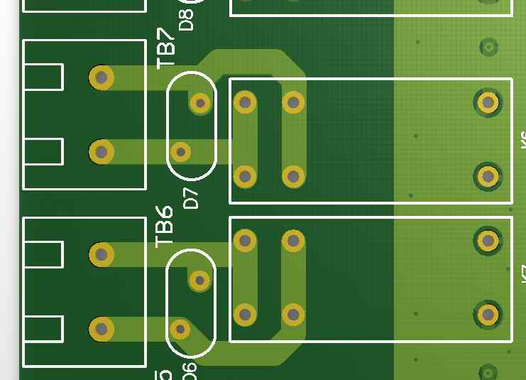

ID:1109793 發表于 2024-3-26 14:18 | 顯示全部樓層
wangxiangtan 發表于 2024-3-26 08:26
絲印有雞毛用,拆過很多電源板,沒見哪家的交流230輸入間距1.27的,你把設計板子的人叫過來問問他咋想的
比如這個,幾條線都是一個繼電器的輸出,當然負載是220的電磁閥或者接觸器一類的,每個輸出都有單獨輸出的情況,就是每兩條線之間都是220電壓。
這個空間里面怎么開槽?圖只是一部分,實際上這個線很長,有15厘米多,那都開槽的話,板子都碎了。
ID:69038 發表于 2024-3-26 14:31 | 顯示全部樓層
xiaobendan001 發表于 2024-3-26 14:18
比如這個,幾條線都是一個繼電器的輸出,當然負載是220的電磁閥或者接觸器一類的,每個輸出都有單獨輸出 ...
繼電器、電磁閥、接觸器的的輸入輸出線要走15cm,很懷疑你布局結構上的問題。
一般高壓、大電流的走線、部件都是靠近板邊,就近出入的,不應該走出15cm的長度的。而且還一大堆的。
ID:1109793 發表于 2024-3-26 16:03 | 顯示全部樓層
zhuls 發表于 2024-3-26 14:31
一般高壓、大電流的走線、 ...
是通過一個20P的間距4.2的那種5569的那種插座輸出的,位置只能放固定位置,繼電器有14個,就那么個空間,無論怎樣分布,也一樣有距離遠的,另外一個座是輸入信號,很明顯不能靠輸出太近。
ID:69038 發表于 2024-3-26 16:36 | 顯示全部樓層
xiaobendan001 發表于 2024-3-26 16:03
是通過一個20P的間距4.2的那種5569的那種插座輸出的,位置只能放固定位置,繼電器有14個,就那么個空間, ...
還能改板的嗎?如可以的話,不防考慮一下多板結構。高低壓分開。
圖中都是高壓線嗎?你這么多高壓線擠一塊,沒燒板已是難得了。。
線寬。線距各多少?
ID:213173 發表于 2024-3-26 17:24 | 顯示全部樓層
必須重新設計PCB布局,否則大量產品召回老板要%的。
ID:1109793 發表于 2024-3-26 17:44 | 顯示全部樓層
zhuls 發表于 2024-3-26 16:36
圖中都是高壓線嗎?你這么多高壓線擠一 ...
線寬1mm,間隙也是1mm多一點。只能使用一層板的結構啊。保險絲2A的,當比如電磁閥里面的二極管擊穿時產生的電流會直接燒斷保險絲,有人換了10A的,則會把板子上的線燒斷。

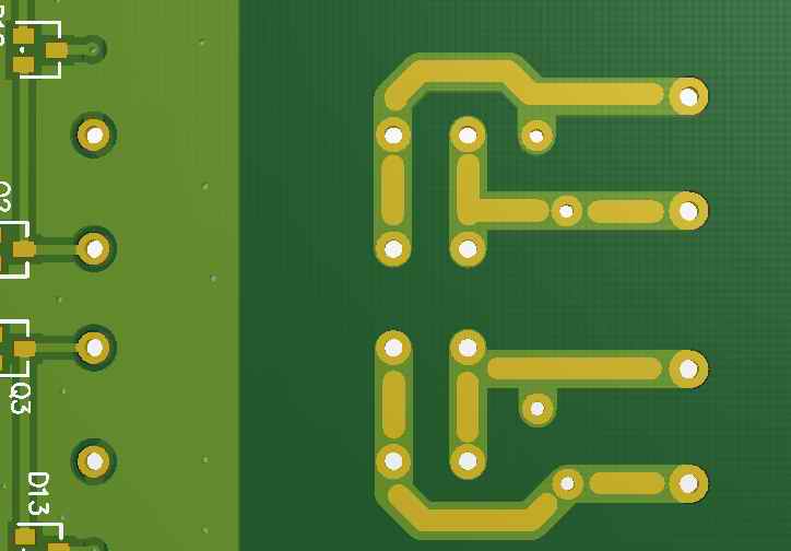

ID:69038 發表于 2024-3-26 19:39 | 顯示全部樓層
要分析一下PCB碳化是因為過流發熱,還是爬電,被電弧擊穿了?
按1mm/1OZ/15cm,粗算 一下,這段線阻約70-80mR,再按你工作時的電流,估算一下,溫升有多少?如果是多條線同時工作呢?
銅皮厚度呢?能選用2OZ的嗎,可能是線距太小了。換厚銅皮,則可適當縮小線寬,加大線距。
板材不要FR4玻纖板,改為94V0的阻燃板試試?
二極管擊穿,那就外加一個余量更大的整流管+電容,盡量不要用肖特基管。
保險絲2A還是得用2A的,不要隨意更換大規格的。安全無小事。
板焊完后一定要清洗,烘干后,焊接面噴3防漆,防止返潮。
這是我之前畫的,也是用繼電器控制220V的,用雙面并聯走線、開窗+焊過流。
線寬3mm,線距2.5mm,泄流二極管BAV170,也很小,你試一下?
