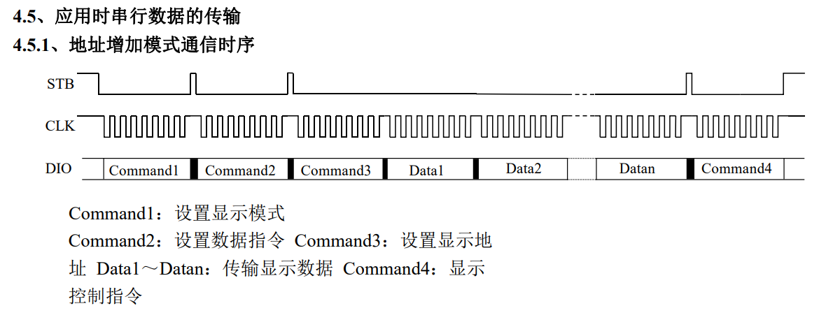

求助大佬怎樣控制aip1618驅動四位數碼管,芯片數據手冊看不明白

不知道怎樣控制位號
#include "reg51.H"
#include "intrins.h"
sbit  pOR_Disp_Clk=P1^0;
sbit  pOR_Disp_Da=P1^1;
sbit  pOR_Disp_Stb=P1^2;
unsigned char b_DispBuf[14];
unsigned char code letter_tab[]=
        0x3f,
        0x06,
        0x5b,
        0x4f,
        0x66,
        0x6d,
        0x7d,
        0x07,
        0x7f,
        0x6f,
        0x77,
        0x7c,
        0x39,
        0x5e,
        0x79,
        0x71,
        0x40,
        0x00,
        0x76,
        0x38,
        0x73,
        0x58,
        0x00
void  s_Send_Start(void)  //stb下降沿
  pOR_Disp_Stb=1;
         _nop_();
         _nop_();
         _nop_();
         _nop_();
         _nop_();
         _nop_();
         _nop_();
         _nop_();
         _nop_();
         _nop_();
  pOR_Disp_Stb=0;
         _nop_();
         _nop_();
         _nop_();
         _nop_();
         _nop_();
         _nop_();
         _nop_();
         _nop_();
         _nop_();
         _nop_();
void  s_Send_Data(unsigned char para_dispsend)//寫數據
  unsigned char i;
  for(i=0;i<8;i++)
        if((para_dispsend&0x01)==0x01)
          pOR_Disp_Da=1;
        else
          pOR_Disp_Da=0;
         _nop_();
         _nop_();
         _nop_();
         _nop_();
         _nop_();
         _nop_();
         _nop_();
         _nop_();
         _nop_();
         _nop_();
        pOR_Disp_Clk=0;
         _nop_();
         _nop_();
         _nop_();
         _nop_();
         _nop_();
         _nop_();
         _nop_();
         _nop_();
         _nop_();
         _nop_();
        pOR_Disp_Clk=1;
         _nop_();
         _nop_();
         _nop_();
         _nop_();
         _nop_();
         _nop_();
         _nop_();
         _nop_();
         _nop_();
         _nop_();
        para_dispsend >>= 1;
void  s_Drive_2618(void)
          unsigned char i;
          unsigned char p_disp_com_buff;
          s_Send_Start();
          s_Send_Data(0x00);//顯示模式四位八段
          s_Send_Start();
          s_Send_Data(0x40);//0100 0000寫數據到顯示寄存器,固定位置
          s_Send_Start();
          s_Send_Data(0xc0);//1100 0000設置顯示寄存器地址00H
          p_disp_com_buff=0;
          for(i=0;i<8;i++)
                s_Send_Data(b_DispBuf[i]);
          s_Send_Start();
      s_Send_Data(0x8f);//顯示開
          pOR_Disp_Stb=1;
void main()
         s_Drive_2618();
           while(1)
poYBAGL7DEeAdVEjAApJzrecetI004.pdf
658.45 KB, 下載次數: 6
ID:161164 發表于 2024-1-30 17:23 | 顯示全部樓層
發送命令/數據時,STB要低電平
ID:883242 發表于 2024-1-30 17:48 | 顯示全部樓層
這句里面的i不就是8個位么,還想要什么自行車?
