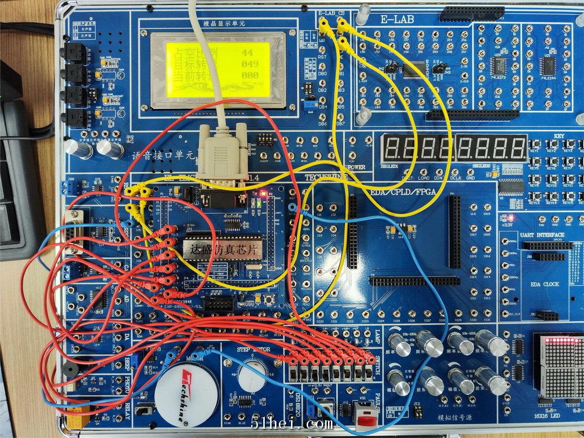

使用脈寬調制調速方式驅動直流電機的轉動,測量轉速并根據目標轉速進行控制,并將運行狀態顯示到液晶顯示屏上。
實驗具體內容
1、使用計數法測量直流電機每秒鐘轉動圈數;
2、使用脈寬調制調速方法,驅動電機旋轉;
3、根據設定的目標轉速,動態調整占空比,使電機轉速能夠穩定在目標轉速附近;
4、通過輸入開關改變目標轉速,隨后電機轉速能夠自動調整,穩定在目標轉速附近。
5、在液晶顯示屏上顯示出系統狀態,包括:當前轉速、目標轉速、占空比等;
6、同時在液晶顯示屏上使用圖形模式,顯示一些提示和裝飾信息。

設計電路連接方案,進行設備連線
參考連線:
液晶顯示屏模塊:RS連IO1(P0^0),WR連IO2(P0^1),DE連IO3(P0^2)。
直流電機模塊:DRV連IO5(P0^4),SPEED連INT0(P3^2)。
輸入模塊:將8個開關連接至P2,最左側開關接P2.7,最右側開關接P2.0,可以表示0-255范圍的無符號整數,用來輸入目標轉速。
建議按以下步驟依次編程和調試
1. 將模擬量輸出線接到直流電機的DRV端,調節滑動變阻器,可以驅動電機轉動,連接測速線,編寫程序測量電機轉速并顯示;
2. 編寫PWM驅動部分,將輸出信號連到電機的DRV端,給一個固定占空比,測試該部分功能;
3. 編寫閉環反饋的控制邏輯進行調速;
4. 對輸出界面進行美觀優化。

  75. void main(void){
  76.         IE=0x81;//EA 空 空 ES ET1 EX1 ET0 EX0
  77.         TCON=0x01;//TF1 TR1 TF0 TR0 IE1 IT1 IE0 IT0(IT0=1表示外部中斷0位邊沿觸發)
  78.     TMOD=0x11;//計時器0和計時器1均為方式1
  79.         TL1 = 0xA4;                //單片機CPU主頻11.0892MHz,1/12是0.9241M
  80.     TH1 = 0xFF;                //(65536-初值)/(0.9241M)=0.1ms,得到初值是65444=0xFFA4
  81.     TH0=0x4b;
  82.         TL0=0x83;//   (65536-19331)/(0.9241M)=0.05s,19331=0x4b83 ,20次中斷為1秒
  83.         lcd_init();
  84.         lcd_clear_txt();
  85.         lcd_display_picture(img);
  86.         while(1){
  87.           target_speed_val=P2;//將8個開關連接至P2,最左側開關接P2.7,最右側開關接P2.0,可以表示0-255范圍的數
  88.           target_speed[2]='0'+target_speed_val%10;
  89.           target_speed[1]='0'+(target_speed_val/10)%10;
  90.           target_speed[0]='0'+(target_speed_val/100)%10;
  91.           target_speed[3]='\0';
  92.           put_str(0,0,"占空比");
  93.           put_str(0,6,pwm);
  94.       put_str(1,0,"目標轉速");
  95.       put_str(1,6,target_speed);
  96.           put_str(2,0,"當前轉速");
  97.           put_str(2,6,current_speed);
  98.       ET0=1;
  99.           TR0=1;
  100.           ET1=1;
  101.              TR1=1;
  102.         }
  103. }
  104. /****************************************************************
  105. 定時器T1實現pwm
  106. ****************************************************************/
  107. void timer1_interrupt() interrupt 3   //每隔100us進來一次
  108. {
  109.         TL1 = 0xA4;                //單片機CPU主頻11.0892MHz,1/12是0.9241M
  110.     TH1 = 0xFF;                //(65536-初值)/(0.9241M)=0.1ms,得到初值是65444=0xFFA4
  111.     counter=(counter+1)%100;
  112.         if(counter<pwm_val)
  113.         {
  114.                 DRV=0;//實驗箱的電機低電平運行
  115.         }
  116.         else
  117.         {
  118.                 DRV=1;
  119.         }
  120.         ET1=1;
  121.     TR1=1;
  122. }
  123. /****************************************************************
  124. 定時器T0實現每秒更新轉速,并根據當前轉速調整pwm
  125. ****************************************************************/
  126. void timer0_interrupt() interrupt 1{
  127.         EA=0;
  128.         TH0=0x4b;
  129.         TL0=0x83;
  130.         flag_1s++;
  131.     if(flag_1s==20){
  132.           current_speed_val=circle;
  133.           current_speed[2]='0'+current_speed_val%10;
  134.           current_speed[1]='0'+(current_speed_val/10)%10;
  135.       current_speed[0]='0'+(current_speed_val/100)%10;
  136.           current_speed[3]='\0';
  137.       circle=0;
  138.       //根據當前轉速和目標轉速調整占空比
  139.       if(current_speed_val>target_speed_val){
  140.         if(pwm_val>0)pwm_val--;
  141.       }else{
  142.         if(pwm_val<99)pwm_val++;
  143.       }
  144.       pwm[1]='0'+pwm_val%10;
  145.           pwm[0]='0'+(pwm_val/10)%10;
  146.           pwm[2]='\0';
  147.       flag_1s=0;
  148.         }
  149.     ET0=1;
  150.     TR0=1;
  151.         EA=1;
  152. }
