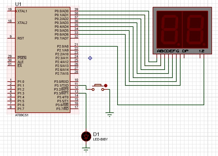

下面的單片機(jī)程序是我修改后要實(shí)現(xiàn)的功能是:一個(gè)按鍵,按一下數(shù)碼管顯示1,P3.3輸出低電平5秒后變高電平,延時(shí)一分鐘,P3.3輸出低電平5秒后再變高電平,如此往復(fù)。再按一下數(shù)碼管顯示2,P3.3輸出低電平5秒后變高電平,延時(shí)兩分鐘,P3.3輸出低電平5秒后再變高電平,如此往復(fù)。以此類推,直到按第五次,P3.3輸出低電平5秒后變高電平,延時(shí)五分鐘,P3.3輸出低電平5秒后再變高電平,如此往復(fù)。最后按第六次時(shí)數(shù)碼管熄滅,P3.3輸出高電平,按第七次時(shí)又開始重復(fù)1-5的動(dòng)作,也就是只要按鍵按下就一直往復(fù)循環(huán)。但現(xiàn)在的問題是每次P3.3不能低5秒,高1-5分鐘,把這個(gè)Delay_1ms(100);的值改大程序就卡在那里,按鍵無反應(yīng),程序不往下走,請(qǐng)各位幫忙給分析解決一下,謝謝。現(xiàn)在的延時(shí)數(shù)值程序能運(yùn)行,但時(shí)間太短了達(dá)不到目的。

ID:883242 發(fā)表于 2024-1-4 15:12 | 顯示全部樓層
如果有具體的延遲要求,都是用定時(shí)器中斷的,用delayms是錯(cuò)誤的。

不要用長(zhǎng)時(shí)間延時(shí)
要善用顯示的那段延時(shí)

ID:143767 發(fā)表于 2024-1-5 14:16 | 顯示全部樓層
lkc8210 發(fā)表于 2024-1-4 16:51
要善用顯示的那段延時(shí)
您修改的程序功能已經(jīng)基本實(shí)現(xiàn)了,但是數(shù)碼管沒有任何顯示,不過還是謝謝你
ID:161164 發(fā)表于 2024-1-5 17:21 | 顯示全部樓層
dj3365191 發(fā)表于 2024-1-5 14:16
漏了一句
74行加
DispEN = 1;
