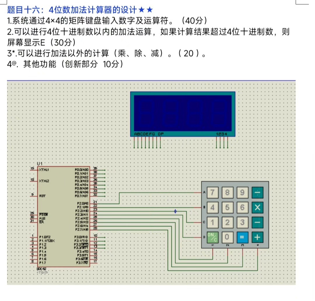

4位數加法計算器的設計
1.系統通過4x4的矩陣鍵盤輸入數字及運算符。 (40分)
2.可以進行4位十進制數以內的加法運算,如果計算結果超過4位十進制數,則屏幕顯示E(30分)
3.可以進行加法以外的計算 (乘、除、減) 。 (20 )。4@,其他功能 (創新部分 10分)
單片機源程序如下:
