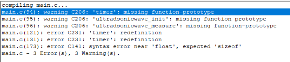

我這個(gè)單片機(jī)程序怎么改啊?搞好幾天了error C231: 'timer': redefinition
ID:1104621 發(fā)表于 2023-12-16 22:49 | 顯示全部樓層 |閱讀模式
大佬們幫我改一下

ID:883242 發(fā)表于 2023-12-17 00:31 | 顯示全部樓層
第120行缺interrupt關(guān)鍵字。
ID:1057978 發(fā)表于 2023-12-17 08:17 | 顯示全部樓層
用定時(shí)器中斷得有interrupt 關(guān)鍵字,不用就是timer重定義,報(bào)錯(cuò)信息說得很清楚,你對(duì)癥下藥
ID:195496 發(fā)表于 2023-12-17 10:34 | 顯示全部樓層
你把main函數(shù)放在最后,可以去掉很多警告
ID:1104621 發(fā)表于 2023-12-17 10:38 | 顯示全部樓層
Hephaestus 發(fā)表于 2023-12-17 00:31
float expec‘sizeof’怎么解決啊
ID:883242 發(fā)表于 2023-12-17 13:36 | 顯示全部樓層
beeee 發(fā)表于 2023-12-17 10:38
我不是算命的。
ID:384109 發(fā)表于 2023-12-17 20:36 | 顯示全部樓層
未在函數(shù)被調(diào)用前對(duì)函數(shù)進(jìn)行聲明,timer只是定時(shí)器初始化,不需要interrupt,就像樓上說的,把main放到最后
ID:384109 發(fā)表于 2023-12-17 20:37 | 顯示全部樓層
float前的return寫錯(cuò)了
