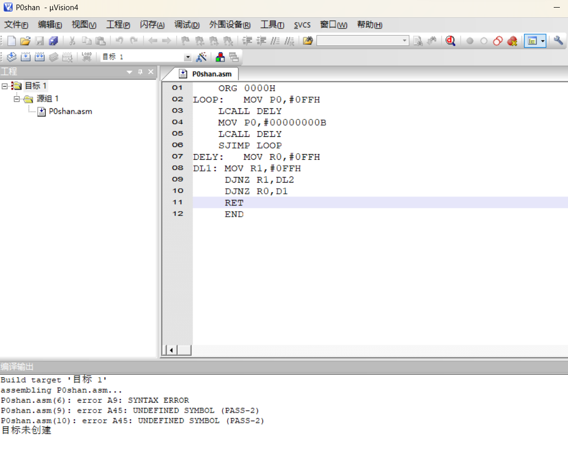

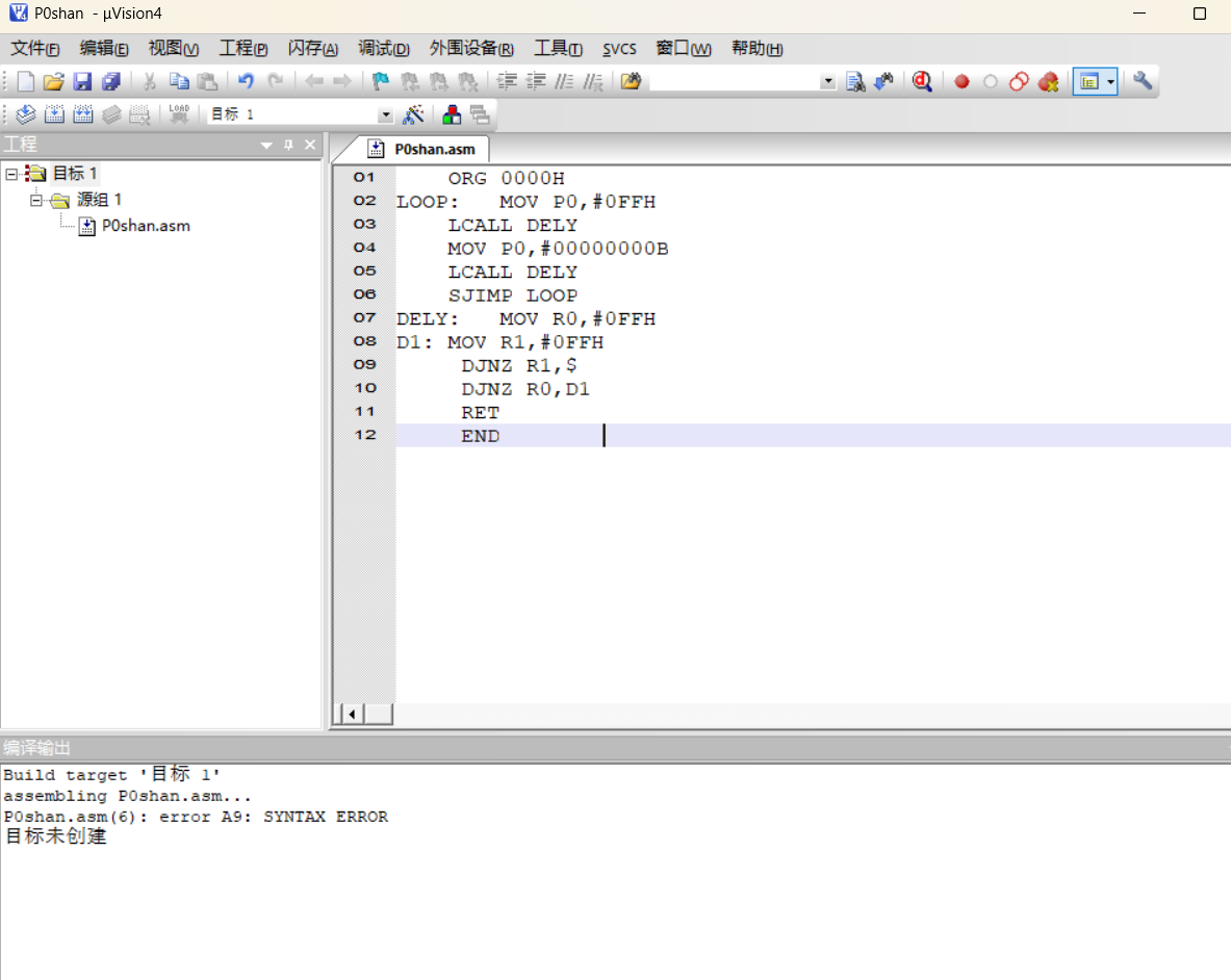

這51單片機(jī)P0口燈光閃爍的匯編代碼為什么出錯(cuò)了?求大神指點(diǎn)
ID:1103004 發(fā)表于 2023-12-6 23:29 | 顯示全部樓層 |閱讀模式
ID:161164 發(fā)表于 2023-12-7 08:56 | 顯示全部樓層
不是明明白白的寫(xiě)著嗎?
第6行寫(xiě)錯(cuò)了,是SJMP
第9行的DL2是哪里?
第10行的D1又是哪里?
ID:163285 發(fā)表于 2023-12-7 15:50 | 顯示全部樓層
樓上眼亮,程序不全。
ID:73992 發(fā)表于 2023-12-7 19:46 來(lái)自觸屏版 | 顯示全部樓層
第六行p改成大寫(xiě),第九行DL2改成DL1,第十行D1改成DELY
ID:61140 發(fā)表于 2023-12-7 22:27 | 顯示全部樓層
SJIMP這幾個(gè)意思,我好像只懂SJMP,SJIMP這指令你家自創(chuàng)的?
你的問(wèn)題在第六行,第六行只有這個(gè)錯(cuò)誤。
ID:1059250 發(fā)表于 2023-12-7 22:29 | 顯示全部樓層
第9行的DL2
第10行的D1
ID:77589 發(fā)表于 2023-12-8 15:08 | 顯示全部樓層
只有SJMP指令
