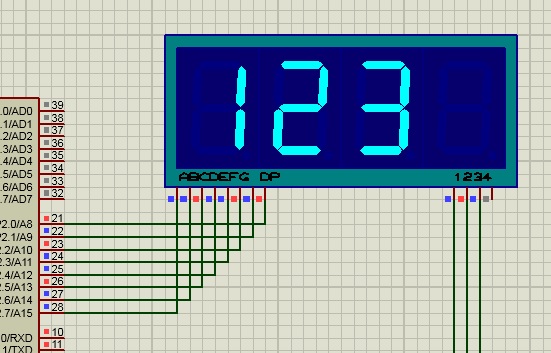

單片機數碼管只能顯示一位,程序錯在哪里?
ID:72649 發表于 2023-12-5 06:38 | 顯示全部樓層 |閱讀模式

ID:69038 發表于 2023-12-5 10:24 | 顯示全部樓層
case 2:
                P2=NixieTable[LEDBuf[2]];
                P14=1;P15=1;P33=0;break; //這個break;要放到i=0;之后才行
                Delay(1);//用于穩定
                P2=0x00; //在段選和位選之間添加的清零,用于消影
                i=0;
                break;//這里才是正確位置

ID:213173 發表于 2023-12-5 12:26 | 顯示全部樓層

  67. }
ID:712097 發表于 2023-12-7 19:07 | 顯示全部樓層
先消隱再給數據。另外case 2中,break位置錯了。
ID:72649 發表于 2023-12-12 18:43 | 顯示全部樓層
你的代碼編譯了。下載后也不能顯示?
ID:72649 發表于 2023-12-12 18:53 | 顯示全部樓層

這樣也是不能點了數碼管
ID:34149 發表于 2023-12-12 20:56 | 顯示全部樓層
hjx5548 發表于 2023-12-12 18:43
你的代碼編譯了。下載后也不能顯示?
他的代碼能運行,注意辨別和你的程序有什么不同,觀察修改了哪些地方。
ID:397054 發表于 2023-12-13 11:09 | 顯示全部樓層
只能顯示哪一位?即對應的 case 是幾?
