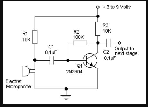

大家好,請問這個電路能將咪頭采集的聲音信號進行放大嗎,這mic輸出的是最大多少幅值

這電路不能用,想玩就網上找一個還好。

這個就是網上找的

這是 聲控燈用的電路,輸出是脈沖,不能用于錄音或音頻放大。

Q5基極沒有偏置電阻,放大音頻會失真。

這個是開關電路,不是音頻信號放大電路。

這種電路效果非常差甚至根本不正常,沒有靜態點穩定電路,沒有負反饋。使用常規的兩級串聯、靜態點穩定和負反饋,效果會很好,可以參考80、90年代的磁帶前置放大器。

那我想弄一個音頻放大,您能幫助一下嗎?怎么在這個電路上進行改進
