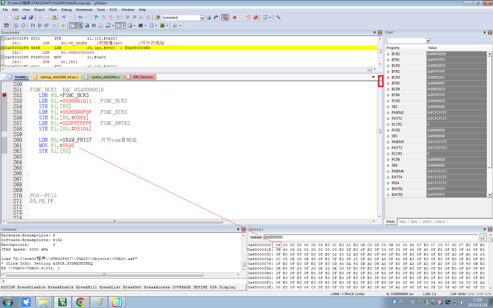

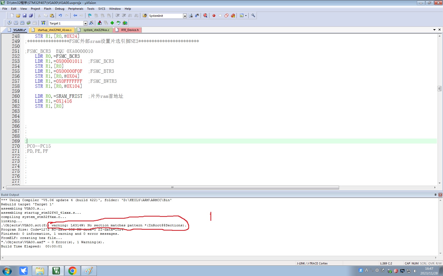

我懷疑是系統時鐘沒有工作在168Mhz所引起的。這就引生了擱置很長時間的問題,因為程序正常跑,就沒有在意。如下圖;警告部分。
