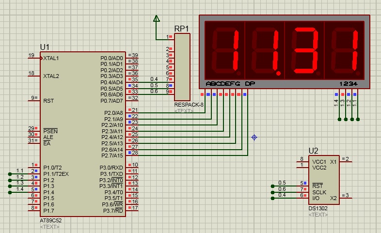

用51單片機寫了一個DS1302的驅動,之后顯示到數碼管上,可是讀出的一直都是 “8808”,問一下各位我的代碼有什么問題

這問題問的一頭霧水,樓主讀取的1302的秒數據還是分鐘數據,還是小時數據?
有沒有進行bcd到十進制轉換?沒代碼沒線路圖也就算了,問個問題也得精準一些嘛

讀取小時和分鐘,已經做轉換了

給你提個建議:
1、測試顯示屏輸出顯示數據有沒有問題
     這個治安們用你的函數去測試,與DS1302的處理沒有一點關系。確認沒毛病后再進行第二步
2、測試讀寫DS1302是否正常。
     就是說你通過內部程序前腳設置DS1302內容,比如時分秒、年月日數據,然后再讀出來,看是否一致。也許秒數據會發生辯護啊,當年月日以及其他和時間無關的數據,設置完,再讀出來,應該是一樣的。否則程序是有問題的。
3、1和2都正常了,再去進行讀取時間并顯示的操作。

ID:213173 發表于 2023-11-23 13:47 | 顯示全部樓層

ID:1091661 發表于 2023-11-24 22:13 | 顯示全部樓層
不知道為什么讀出的是4545,你的仿真有能運行嗎
