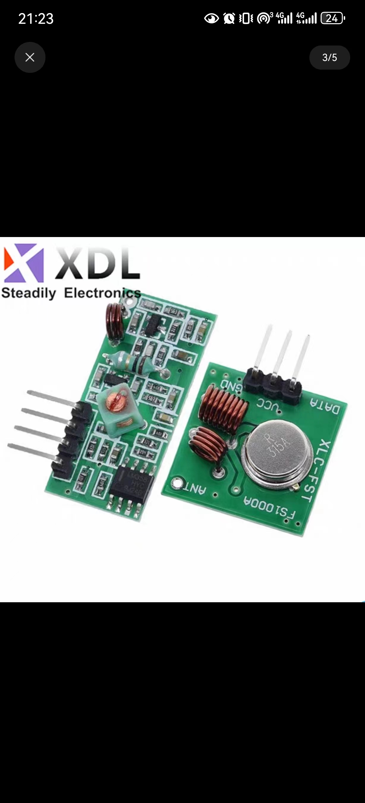

ID:978416 發表于 2023-11-16 21:26 | 顯示全部樓層 |閱讀模式
如圖有沒有用過此模塊的朋友,他的編碼方式是隨機的嗎,搞了好久也沒解析出來,問一下有沒有參考的例子
ID:883242 發表于 2023-11-17 04:57 | 顯示全部樓層
照片上看收發兩端都沒有編解碼,就是簡單的把數字信號傳過去。
ID:731755 發表于 2023-11-17 08:23 來自觸屏版 | 顯示全部樓層
一對發射和接收模塊,沒有編碼和解碼功能
ID:712493 發表于 2023-11-17 09:12 | 顯示全部樓層
這個只是無線模塊,按一般433 315(2262 2272)無線的程序就可以了
ID:104825 發表于 2023-11-17 10:47 | 顯示全部樓層
這東西沒有編解碼,載頻是固定的,理論上應該是你在發送端輸入什么樣的串行數據,在接收端就能輸出相同的數據,但是種種原因會使數據出錯,需要你自己制定編碼解碼規則將數據打包傳送。
ID:844772 發表于 2023-11-17 11:07 | 顯示全部樓層
如果想簡單弄,用aduino,它的Switch庫,可以直接解碼大多數的遙控器。
ID:277550 發表于 2023-11-17 15:49 | 顯示全部樓層
可以使用慢速的串口協議試試。
