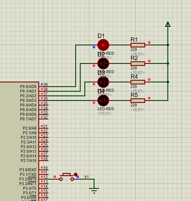

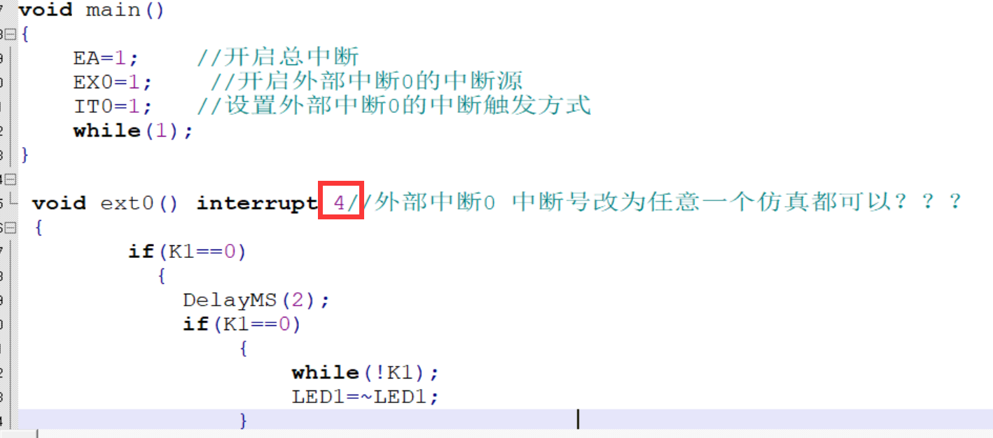

請教大家:外部中斷0控制第一個燈的亮滅,為什么中斷號改成其他的數字,仿真結果依舊正確。
ID:235200 發(fā)表于 2023-11-14 19:04 | 顯示全部樓層
不可能進入中斷服務程序,肯定實現(xiàn)不了(我改成4不能進中斷)

ID:57657 發(fā)表于 2023-11-14 22:01 | 顯示全部樓層
interrupt 4 這是一個串口中斷,你沒有配置串口寄存器。
ID:1099698 發(fā)表于 2023-11-15 07:40 | 顯示全部樓層
csmyldl 發(fā)表于 2023-11-14 19:04
我改成0-4都可以我都懵了
npn 發(fā)表于 2023-11-14 22:01
我的意思是我把中斷號改了  仿真依然不受影響  不懂為什么

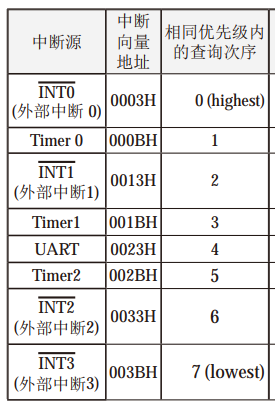

ID:161164 發(fā)表于 2023-11-15 09:44 | 顯示全部樓層
你的發(fā)現(xiàn)是合符單片機運作的
如果有學過匯編就會很好理解
interrupt 0的向量地址是0003H
interrupt 4的向量地址是0023H
你初始化了外中斷0
當外中斷0引腳收到信號時
CPU會響應中斷申請
先保存現(xiàn)在的PC指針值
再把PC指針指向向量地址
由于編程上沒有在0003H地址寫中斷函數
所以PC會一直累加
如果剛好0004H~0022H都沒有代碼
加到0023H(interrupt 4)
運行完中斷函數后就會執(zhí)行RETI指令
PC就取回中斷前的保存值運行下去
但由于IE0沒有被硬件清零
所以外中斷0只會響應一次
