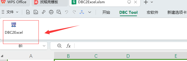

就是像圖片這樣,這個按鈕綁定的是一個宏。

excel 中在菜單項上右鍵-----自定義功能區--------新建選項卡--------新建組--------添加對應的宏到新建組中。
以上在excel 2016中測試可以,wps沒怎么用過不太清楚,不過應該類似。
