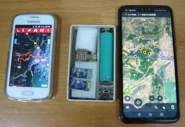

本人喜歡戶外運動,由于導航軟件只要打開GPS耗電較大,用外置藍牙GPS可以有效節約手機電能,之前已經用GPS模塊+藍牙模塊組裝了外置藍牙GPS,并且制作成功。
后來發現JDY-34藍牙模塊既可以多連主機,又可以多連從機,以為用這個模塊組裝的外置藍牙GPS可以同時給7-8個手機提供GPS信號。

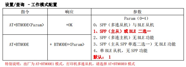

于是買來了JDY-34藍牙模塊,按照手冊進行工作模式配置,結果是任何一種工作模式都不可能同時給2個手機提供GPS信號。
以至于后來我用L1+L5亞米級雙頻定位模塊組裝的外置藍牙GPS,用了兩片JDY-31藍牙模塊,倒是可以同時給兩個手機提供GPS信號,用純專業戶外導航軟件記錄軌跡和導航,純專業戶外導航軟件不需要手機信號,只要看得見天的地方就可以導航,主要就是在沒有手機信號的大山里導航,用了外置GPS,飛行模式的情況下,導航時間最多可以達到30小時以上。
那么問題來了,JDY-34藍牙模塊到底能不能同時連接多個手機?用兩個手機測試,只要一個手機連接,另一個手機必然就斷開,發現JDY-34藍牙模塊只有一個地址碼,一個地址碼如何連接多個手機?還有沒有其它可以同時連接多個手機的藍牙模塊?
