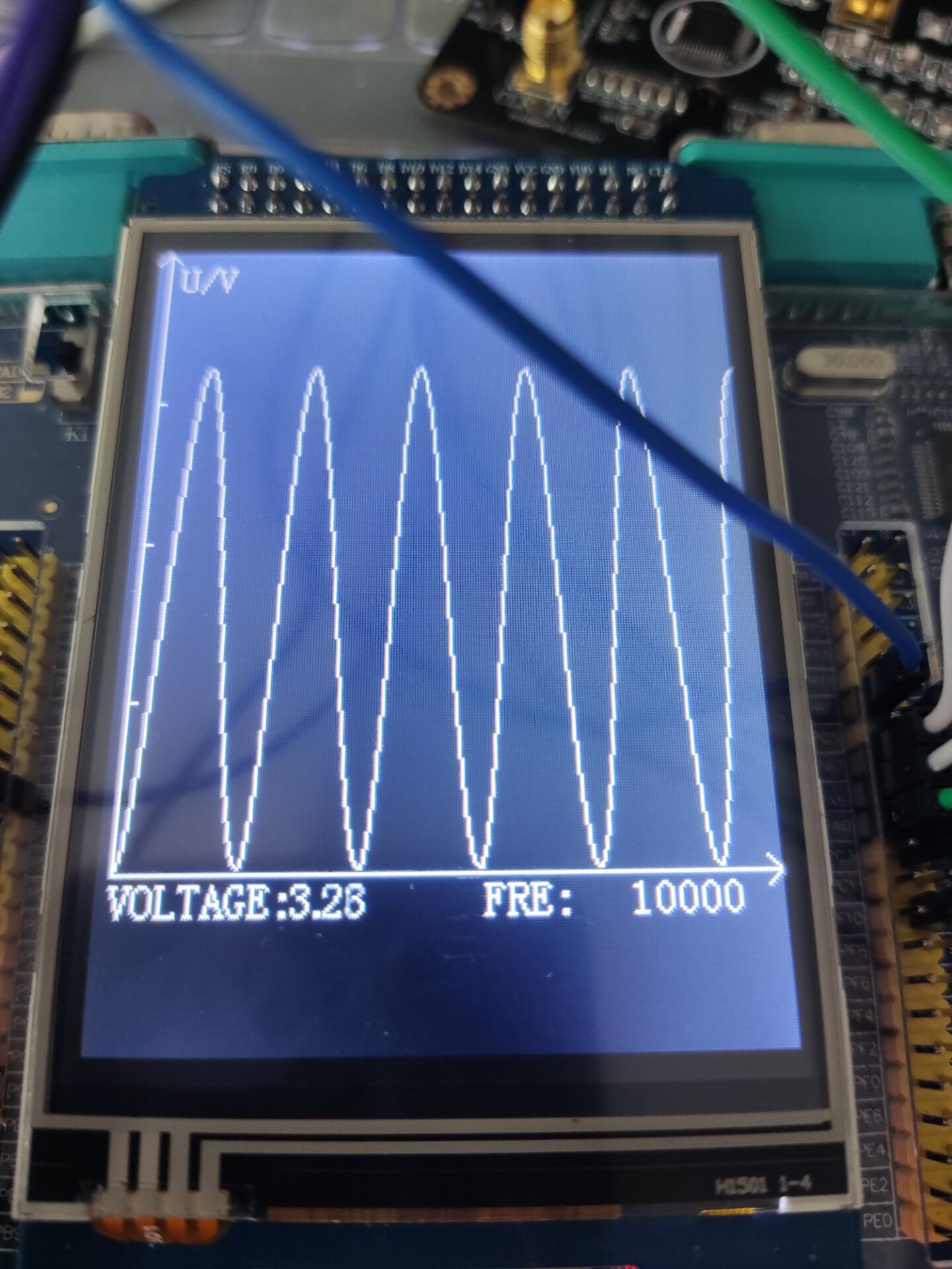

ID:1089328 發表于 2023-7-23 11:59 | 顯示全部樓層 |閱讀模式
基于zet6
單片機源程序如下:

原理圖:無
Keil代碼下載: 示波器頻率計.rar (5.58 MB, 下載次數: 29)
