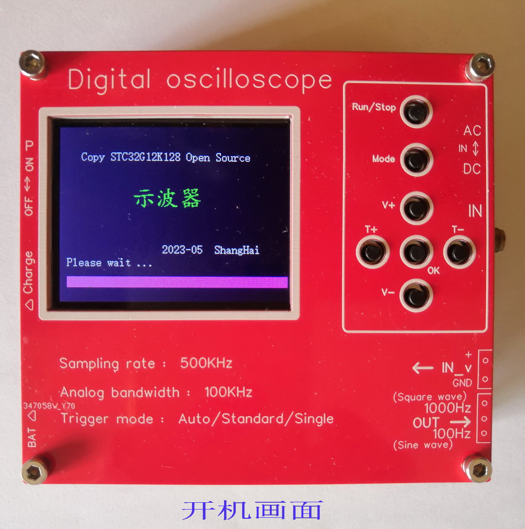

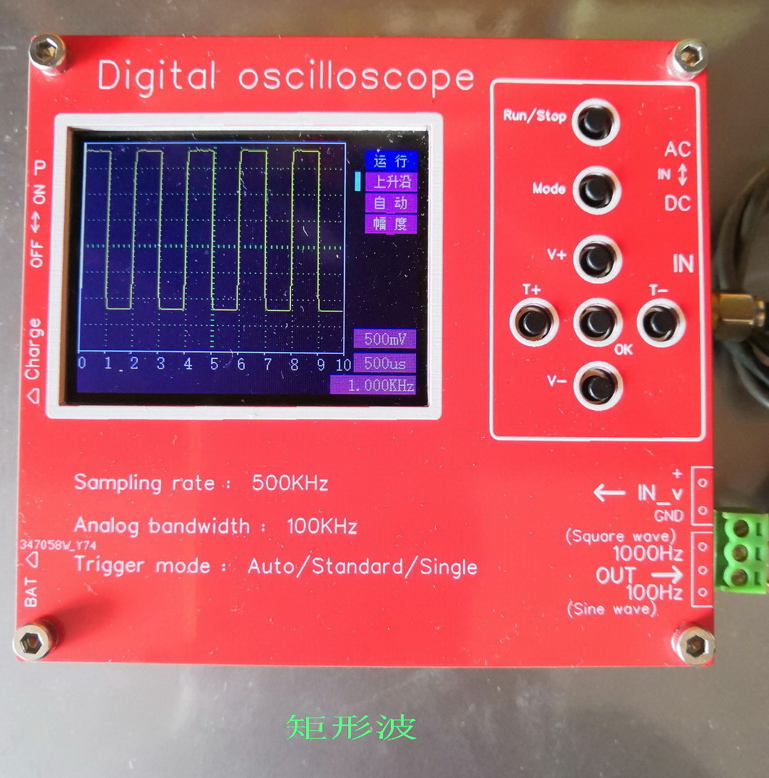

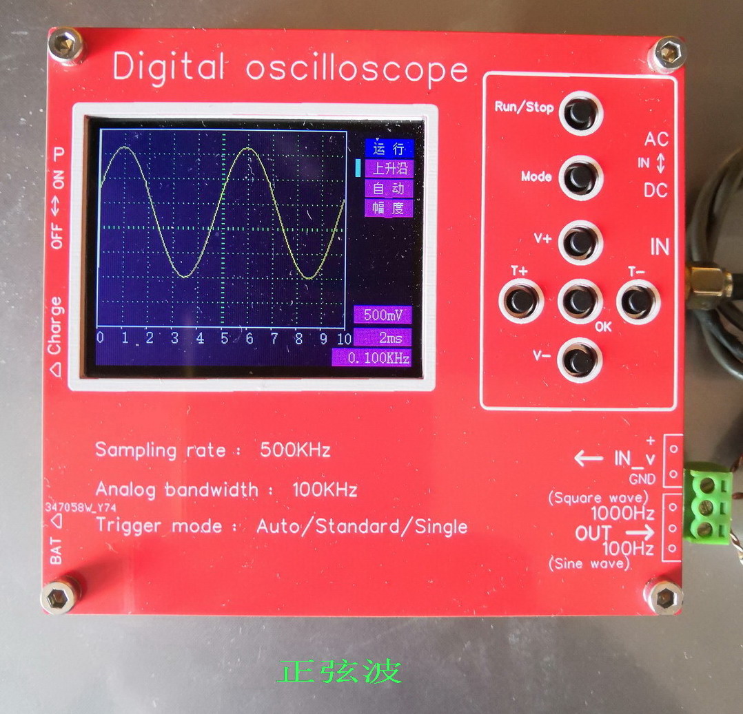

ID:31270 發表于 2023-6-11 18:58 | 顯示全部樓層 |閱讀模式
說明: 這是仿制"STC32G老梁開源示波器"
MCU: STC32G12K128(QLFP48)
LCD: 8位并口320x240TFT顯示屏(波形顯示區域:250x200)
主頻: 35MHz(采用內部高精度IRC)
用(輕觸按鍵),替換(5向開關)
可用鋰電池(18650)供電,主板上有LDO升壓器
PCB上預留了些附加功能,可按需要取舍(原理圖中已標明)
使用傳統的ISP方式燒錄
軟件方面: 基本是照抄原作的,只是整理了一下,剔除了些冗余.

按鍵功能: 與原作基本相同
只是"模式"鍵增加了"雙擊"操作(用于調整T4時鐘輸出頻率,由"上/下"鍵調整)
"觸發方式"改為由"OK鍵"操作(循環切換),(原來是由"左/右"鍵操作的)
注: "垂直"提示欄,改作(上/下)鍵操作提示

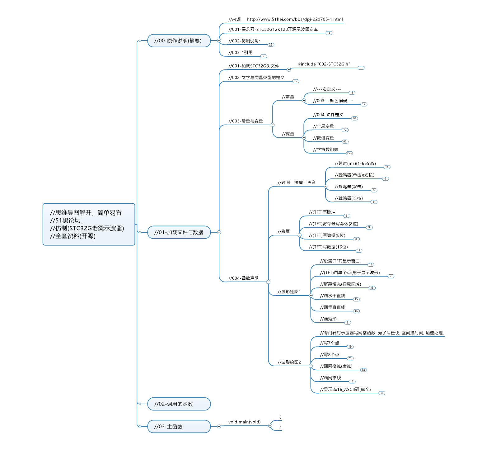

ID:636442 發表于 2025-3-30 12:33 | 顯示全部樓層
資料確實很不錯!
值得細細學習!
這兩天,我用思維導圖來拆解,分析才分析了前面一小部分。

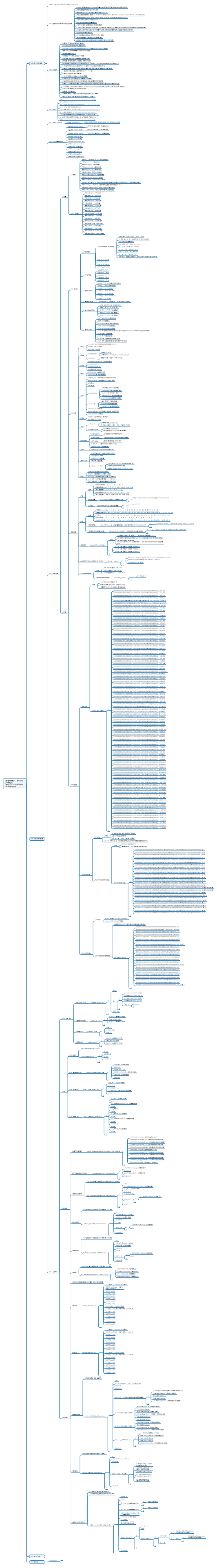

附件有思維導圖的原文件,可以看得更清晰度
001-main.c_01.zip
73.66 KB, 下載次數: 0, 下載積分: 黑幣 -5

ID:433219 發表于 2025-4-3 15:46 | 顯示全部樓層
  13#樓   witqyz   的思維導圖nb !!!
