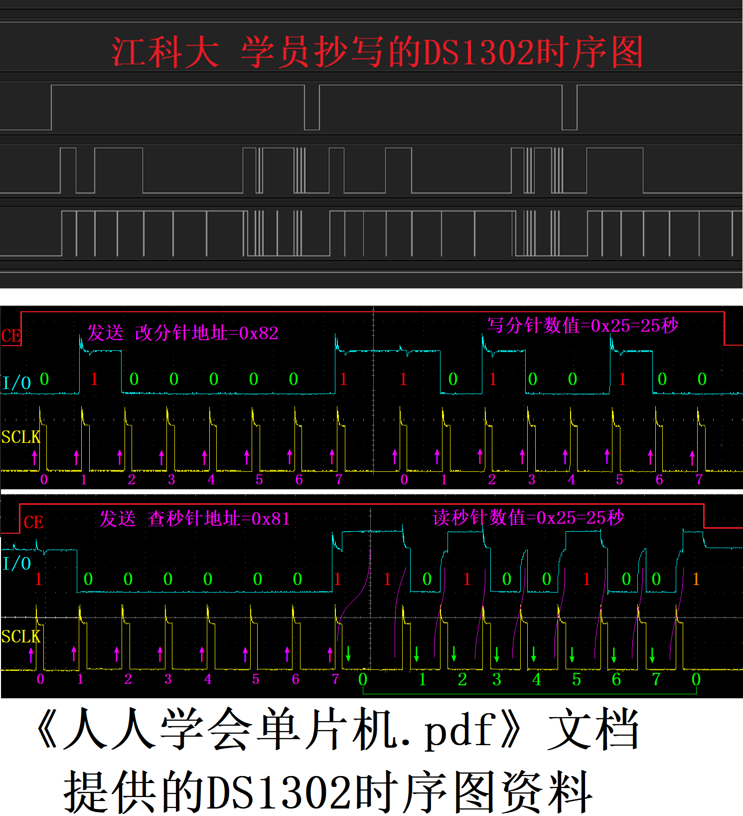

你肯定是用了江科大自協(xié)的破代碼,之前有網(wǎng)友就找過我 也是實物測試OK 仿真就出問題了。因為江科大的代碼是錯的。 DS1302 時序圖對比.png
上是江科大的代碼 波形雜亂得很!!!
