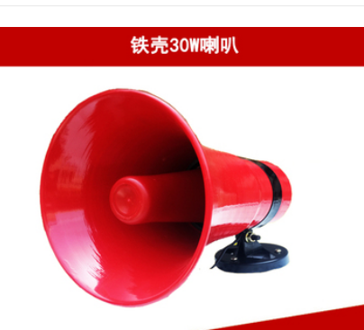

TPA3116D2功放板,技術參數問賣家也不懂。單聲道100W是不是指的用一個2歐喇叭,電壓24V時,功放所能輸出的最大功率。
如果用一個8歐的喇叭要選多少W
假如我用8歐30W的號角喇叭,會不會燒壞。
ID:1034262 發表于 2023-4-29 10:04 | 顯示全部樓層
24V供電,4歐姆喇叭,大約60W RMS。
ID:709761 發表于 2023-4-29 10:37 | 顯示全部樓層
coody_sz 發表于 2023-4-29 10:04
8歐100W 可以嗎
ID:143767 發表于 2023-4-29 11:35 | 顯示全部樓層
4歐才60瓦,8歐肯定出不來100瓦,阻抗越大輸出功率越小
