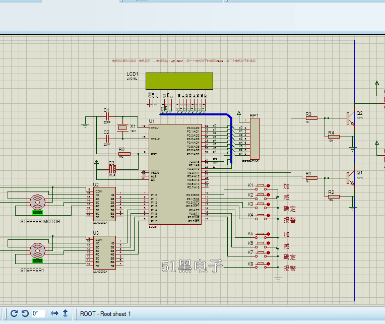

ID:1062110 發(fā)表于 2023-4-18 00:49 | 顯示全部樓層 |閱讀模式
MCU并聯(lián)控制步進(jìn)電機(jī)(電梯模擬)stc89c51單片機(jī)主控
電機(jī)轉(zhuǎn)1圈為1樓層,電機(jī)運(yùn)行:... 電機(jī)到站:up!  new1:第一個(gè)電機(jī)對于的樓層 new2:第二個(gè)電機(jī)對于的樓層
單片機(jī)源程序如下:

Keil代碼與Proteus8.13仿真下載:
并聯(lián)控制步進(jìn)電機(jī)(電梯模擬).zip (318.2 KB, 下載次數(shù): 50)
