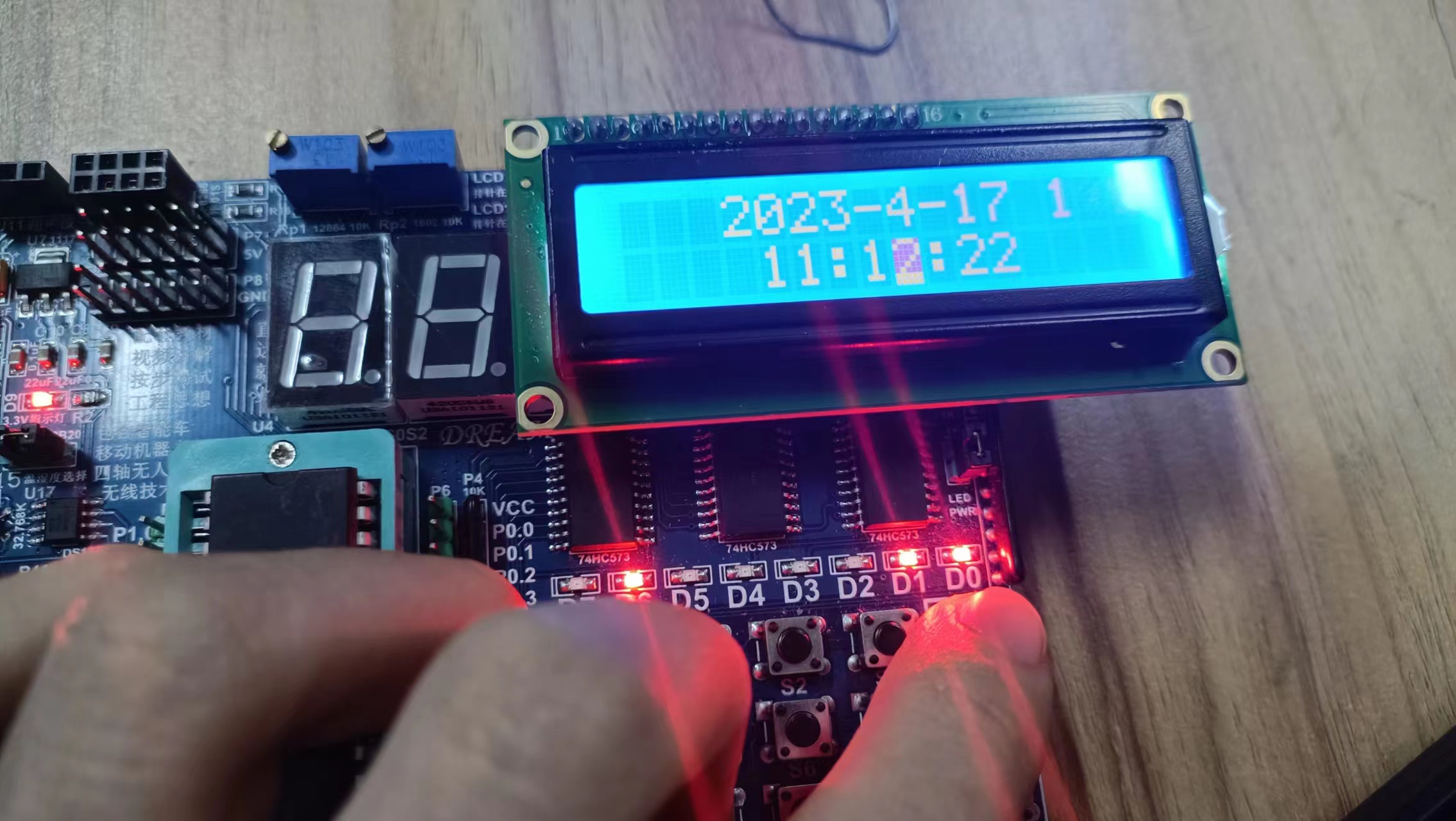

先寫好年份和日期,然后通過定時中斷來控制時間的增加
按按鍵控制更改校準時間
51hei圖片_20230417193352.jpg 51hei圖片_20230417193404.jpg 51hei圖片_20230417193416.jpg
