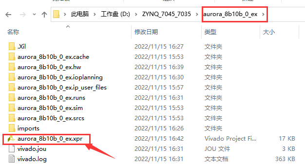

ZYNQ例程保存在資料盤中的Demo\ZYNQ\PL\aurora_8b10b_0_ex文件夾下。

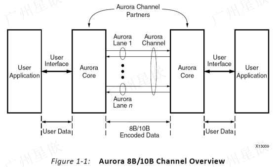

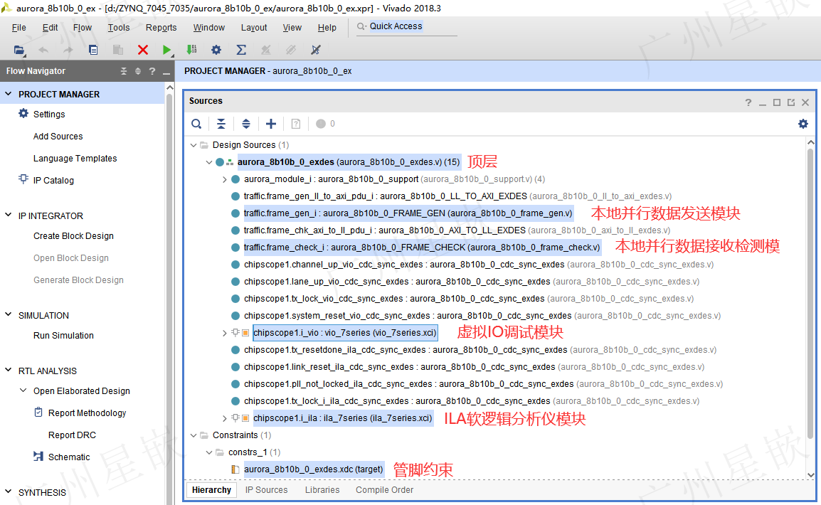

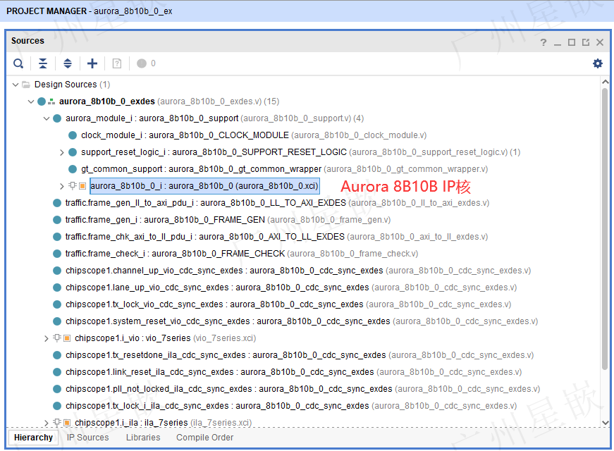

使用Aurora 8B/10B IP核生成后帶的例子工程,稍作修改。

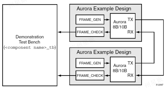

Aurora 8B/10B例子工程
FRAME_GEN: 本地并行數(shù)據(jù)發(fā)送模塊
功能:本地產(chǎn)生GTX并行發(fā)送數(shù)據(jù)
接口說明:
// User Interface
output  [0:15]     TX_D;  //發(fā)送數(shù)據(jù)
output             TX_REM;  //最后一個16bits數(shù)據(jù)的高低字節(jié)有效標(biāo)識,0表示,表示TX_D[0:7]有效;1表示TX_D[0:15]有效。
output             TX_SOF_N; //發(fā)送開始標(biāo)識,低電平有效
output             TX_EOF_N; //發(fā)送結(jié)束標(biāo)識,低電平有效
    output             TX_SRC_RDY_N; //發(fā)送數(shù)據(jù)源端準(zhǔn)備好標(biāo)志,低有效
    input              TX_DST_RDY_N; //發(fā)送數(shù)據(jù)目的端準(zhǔn)備好標(biāo),為0時才允許發(fā)送數(shù)據(jù)
    // System Interface
    input              USER_CLK;//用戶時鐘,由Aurora IP核提供,數(shù)據(jù)發(fā)送模塊用此時鐘作為同步時鐘
    input              RESET;//復(fù)位,高有效
input              CHANNEL_UP;//GTX通道初始化完成標(biāo)志,為1時表示完成
數(shù)據(jù)發(fā)送模塊只有在RESET=0CHANNEL_UP=1TX_DST_RDY_N=0時,才允許發(fā)送數(shù)據(jù)。
FRAME_CHECK: 本地并行數(shù)據(jù)接收檢測模塊
功能:本地接收GTX并行數(shù)據(jù),并檢測數(shù)據(jù)是否存在誤碼
接口說明:
   // User Interface
input   [0:15]    RX_D; //接收數(shù)據(jù)
output             RX_REM;  //最后一個16bits數(shù)據(jù)的高低字節(jié)有效標(biāo)識,0表示,表示RX_D[0:7]有效;1表示RX_D[0:15]有效。
output             RX_SOF_N;  //接收開始標(biāo)識,低電平有效
output             RX_EOF_N;  //接收結(jié)束標(biāo)識,低電平有效
    input              RX_SRC_RDY_N; //接收數(shù)據(jù)有效,低電平有效
    // System Interface
    input              USER_CLK; //用戶時鐘,由Aurora IP核提供,數(shù)據(jù)發(fā)送模塊用此時鐘作為同步時鐘
    input              RESET; //復(fù)位,高有效
    input              CHANNEL_UP; //GTX通道初始化完成標(biāo)志,為1時表示完成
    output  [0:7]      ERR_COUNT; //接收數(shù)據(jù)錯誤個數(shù)

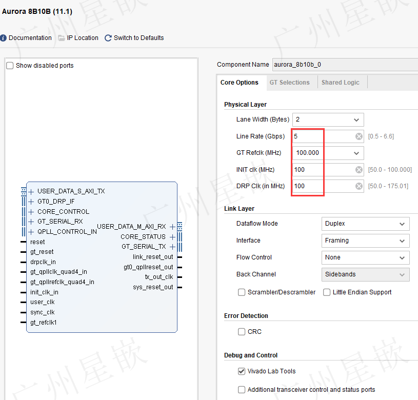

Aurora 8B10B IP核參數(shù)設(shè)置如下圖所示:
Aurora 8B10B IP核顯示最高只支持6.6Gbps,這里我們將線速率設(shè)置為5Gbps,參考時鐘設(shè)置為100MHz

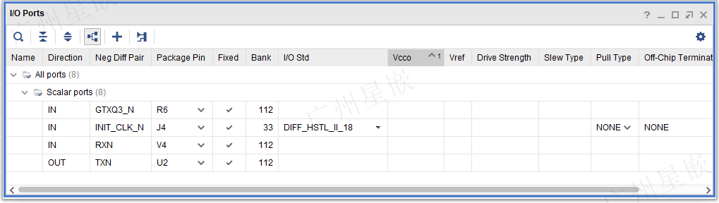

1.1.3 管腳約束
ZYNQ PL工程管腳約束如下圖所示:

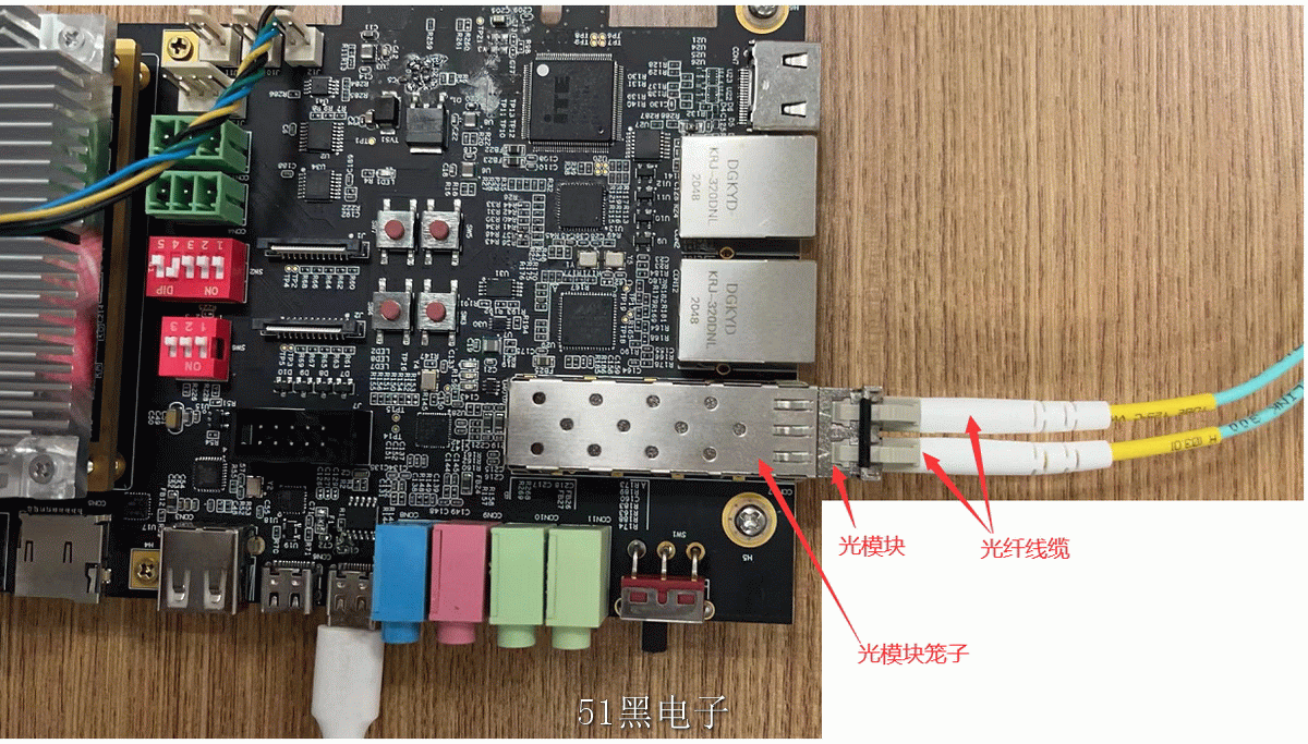

1.1.4 例程使用1.1.4.1 連接光纖模塊
將光模塊插入光模塊籠子,并使用光纖線纜將光模塊的收、發(fā)端口自環(huán)對接:
1.1.4.2 加載運(yùn)行ZYNQ程序1.1.4.2.1 打開Vivado工程
打開Vivado示例工程:
工程打開后界面及工程主要模塊說明如下圖所示:

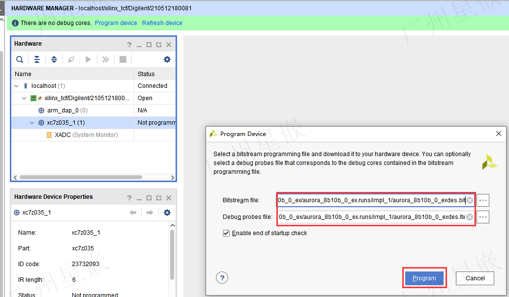

1.1.4.2.2 下載ZYNQ PL程序
下載bit流文件aurora_8b10b_0_exdes.bit,并且配套aurora_8b10b_0_exdes.ltx調(diào)試文件,如下圖下載界面所示:

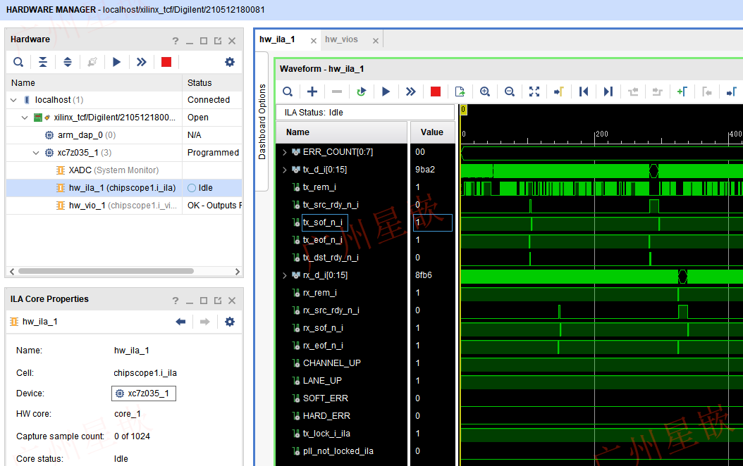

ZYNQ PL端提供的ILA調(diào)試窗口,可以實(shí)時抓取采集GTX收發(fā)本地并行信號以及錯誤檢測信號的時序波形。
ILA抓取波形如下圖所示:
ILA抓取信號說明如下:
ERR_COUNT[0:7]:接收數(shù)據(jù)錯誤個數(shù),接收模塊分析接收數(shù)據(jù)是否正確;
tx_d_i[0:15]:發(fā)送數(shù)據(jù);
tx_rem_i:最后一個發(fā)送數(shù)據(jù)的高低字節(jié)有效標(biāo)識,0表示,表示tx_d_i[0:7]有效,1表示tx_d_i[0:15]有效;
tx_src_rdy_n_i:發(fā)送數(shù)據(jù)源端準(zhǔn)備好標(biāo)志,結(jié)合tx_dst_rdy_n_i使用,都為0時表示可以發(fā)送數(shù)據(jù),
tx_sof_n_i:發(fā)送開始標(biāo)識,低電平有效;
tx_eof_n_i:發(fā)送結(jié)束標(biāo)識,低電平有效;
tx_dst_rdy_n_i:發(fā)送數(shù)據(jù)目的端準(zhǔn)備好標(biāo)志;
rx_d_i[0:15]:接收數(shù)據(jù)
rx_rem_i:最后一個接收數(shù)據(jù)的高低字節(jié)有效標(biāo)識,0表示,表示rx_d_i[0:7]有效,1表示rx_d_i[0:15]有效;
rx_src_rdy_n_i:接收數(shù)據(jù)源端準(zhǔn)備好標(biāo)志;
rx_sof_n_i:接收開始標(biāo)識,低電平有效;
rx_eof_n_i:接收結(jié)束標(biāo)識,低電平有效;
CHANNEL_UP:為1表示GTX通道完成正常初始化;
LANE_UP:指示GTX每個lane是否正常初始化成功,這里只有1Lane
SOFT_ERR、HARD_ERR:軟、硬件錯誤指示,正常情況應(yīng)該為0
tx_lock_i_ilaGTX時鐘鎖定指示,正常情況應(yīng)該為1
pll_not_locked_ilaGTX時鐘失鎖指示,正常情況應(yīng)該為0

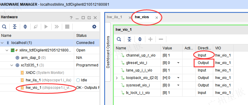

VIO虛擬IO界面如下圖所示:
VIO界面上標(biāo)識Input的為采集信號,用戶只能查看對應(yīng)信號當(dāng)前的邏輯電平值,1表示高電平,0表示低電平;VIO界面上標(biāo)識Output的為用戶控制信號,用于控制用戶邏輯的,用戶可以在Value一欄輸入0/1電平值,從而達(dá)到控制用戶邏輯的目的。VIO界面主要用于復(fù)位用戶邏輯,以及查看通道是否鏈接成功,VIO界面可以不用操作。

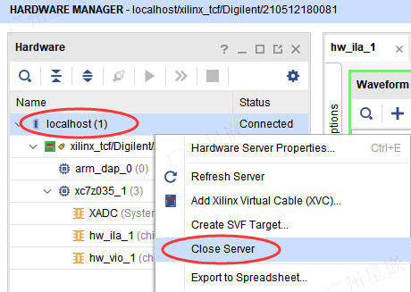

1.1.4.4 退出實(shí)驗(yàn)
Vivado調(diào)試界面Hardware Manager窗口,右鍵單擊localhost(1),在彈出的菜單中點(diǎn)擊Close Server,斷開ZYNQ JTAG仿真器與板卡的連接:
最后,關(guān)閉板卡電源,實(shí)驗(yàn)結(jié)束。
