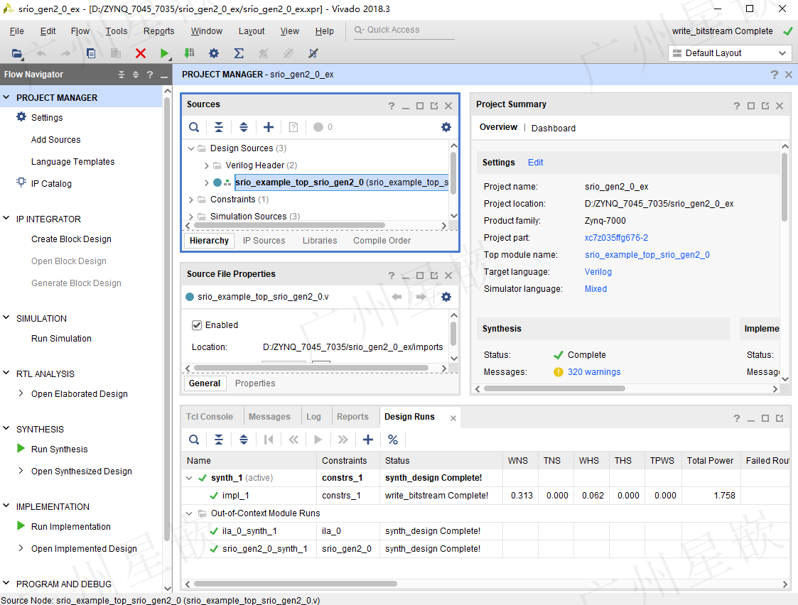

1.1.3.1 加載運行ZYNQ程序1.1.3.1.1 打開Vivado工程

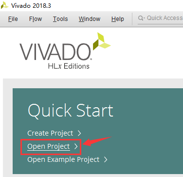

雙擊桌面Vivado圖標,打開Vivado工具:

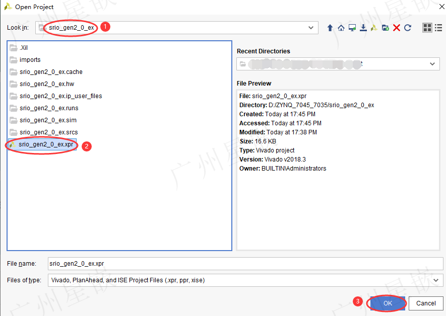

點擊Open Project,打開工程(注意:確保例程路徑為非中文路徑):
Vivado工程打開后界面如下圖所示:

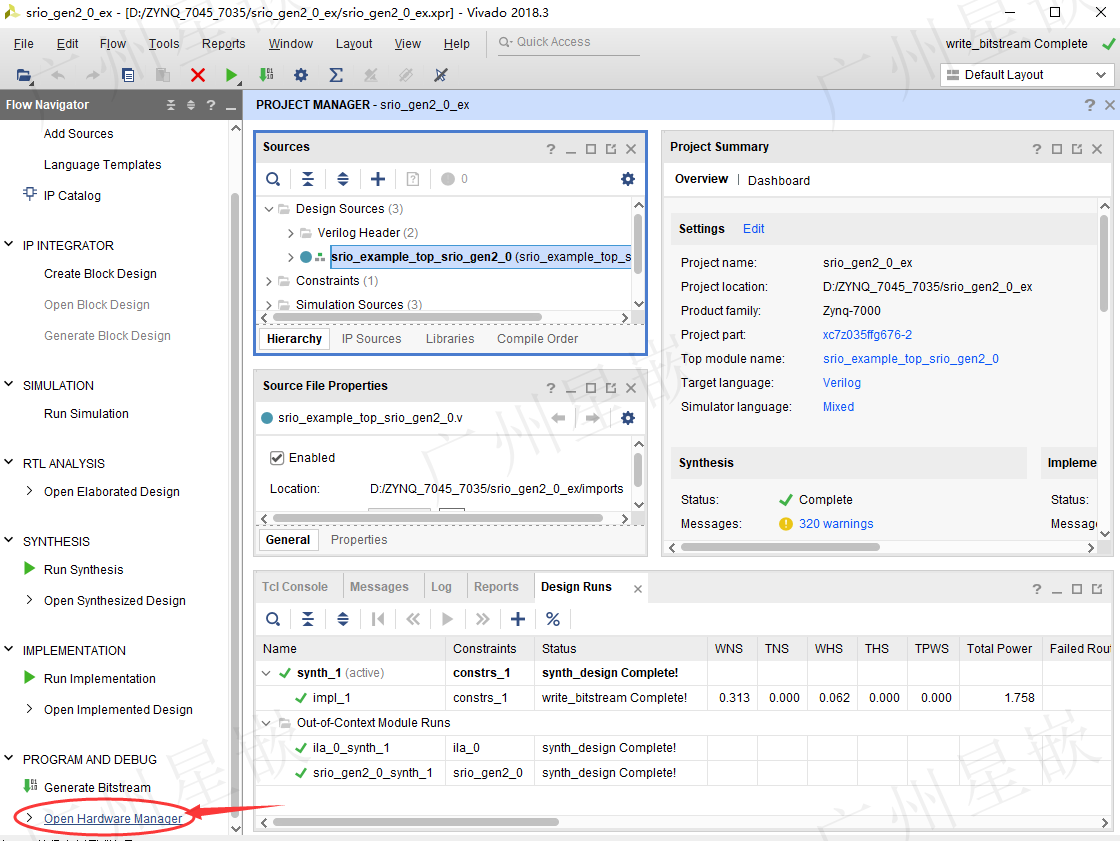

1.1.3.1.2 下載ZYNQ PL程序
點擊Open Hardware Manager
打開Hardware Manager的界面如下圖所示:

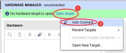

此后,確保FPGA JTAG仿真器已連至接板卡和電腦,并且板卡處于上電狀態。

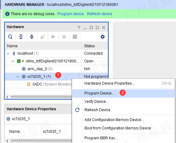

點擊Hardare Manager界面上的Open target,并在彈出的菜單中單擊Auto Connect

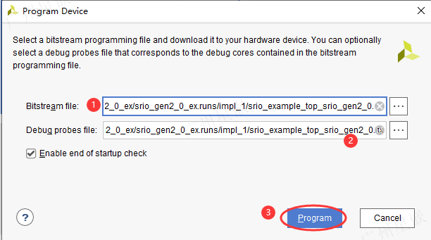

仿真器連接成功后,在找到的xc7z035_1器件上右擊,并在彈出的菜單中點擊Program Device…:
一般來說,Vivado下載工具會自動找到本工程下的程序bit流下載文件和調試文件,如果沒有自動找到,則需要用戶通過旁邊的瀏覽按鈕去自行選取。確保程序下載文件沒問題后,點擊Program下載程序:

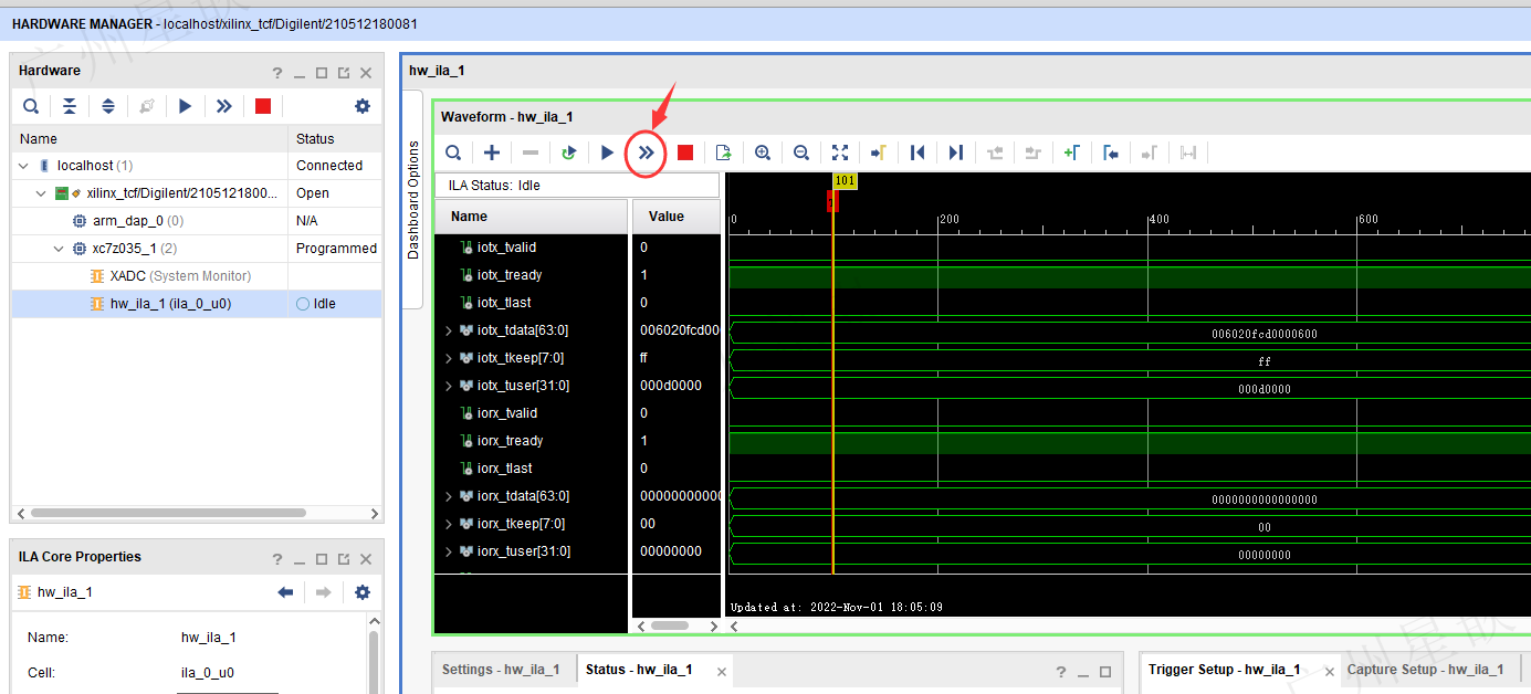

程序下載完成后,點擊界面上的>>”按鈕,可實時抓取查看ZYNQ PL端信號運行波形:

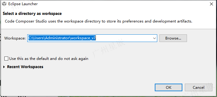

雙擊桌面CCS快捷圖標,打開CCS軟件:
CCS設置工作空間時,選擇默認即可:

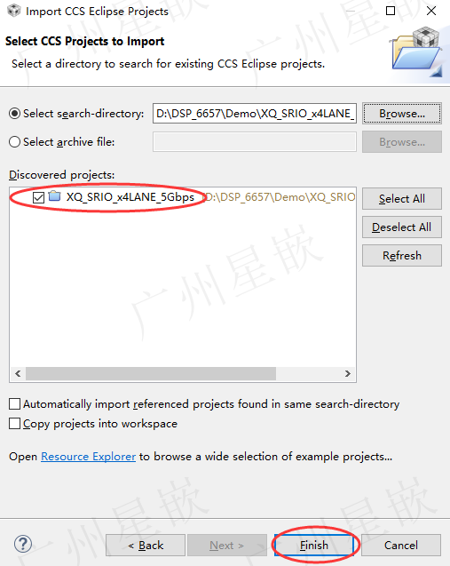

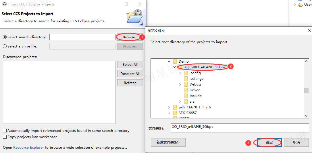

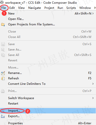

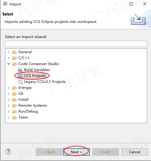

通過菜單File->Import…導入CCS工程:
導入項目選擇CCS Projects
點擊Browse…,瀏覽找到例程所在位置(注意:確保例程路徑為非中文路徑),選中例程所在目錄,并點擊“確定”:
CCS軟件將識別到的例程顯示在Discovered projects一欄,最后點擊Finish

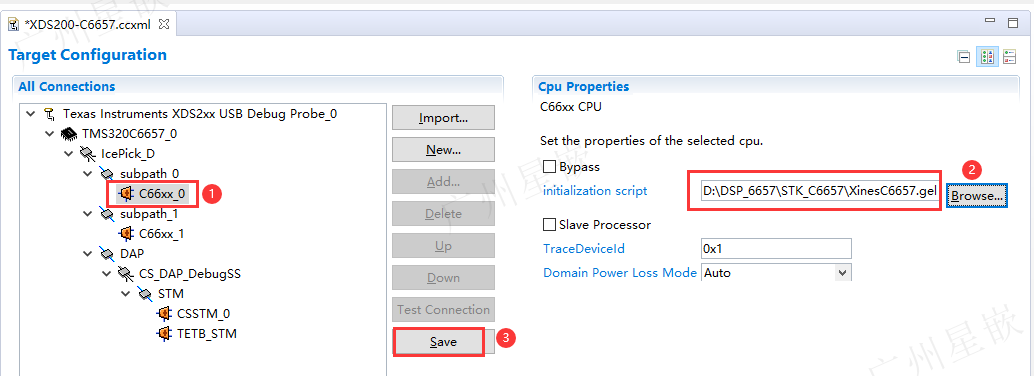

在右邊的Target Configuration窗口,雙擊打開之前創建好的目標配置文件,如下圖的XDS200-C6657.ccxml

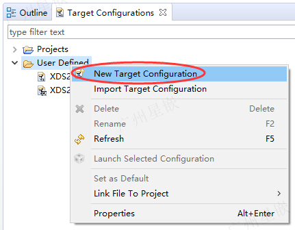

如果還沒有目標配置文件,則在Target Configuration窗口的空白處或User Defined文件夾處右擊,并在彈出的菜單中點擊“New Target Configuration”新建目標配置文件:

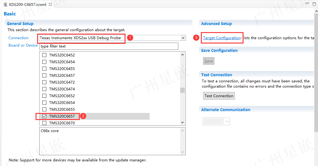

在打開的目標配置文件中,需要配置仿真器類型、器件型號,我們實驗用的仿真器為XQ-XDS200U,選中仿真器類型XDS2xx USB Debug Probe即可,器件型號勾選上TMS320C6657,如下圖所示,然后點擊高級設置項Target Configuration,準備Gel文件設置:
在高級項設置窗口中,點擊C66xx_0核心,然后在右側的初始化腳本欄中,點擊Browse,找到我們提供的Gel文件,即XinesC6657.gel。設置完Gel文件后,點擊Save

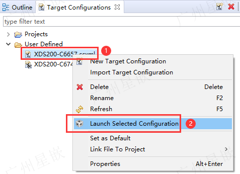

1.1.3.2.2.2 啟動目標配置文件
在已經創建并設置好的目標配置文件處右擊,并在彈出的菜單中點擊Launch Selected Configuration,打開調試窗口:

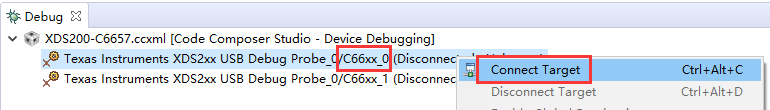

調試窗口打開后,右鍵單擊C66xx_0核心0,并在彈出的菜單中點擊Connect Target

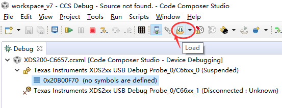

1.1.3.2.2.4 加載DSP程序

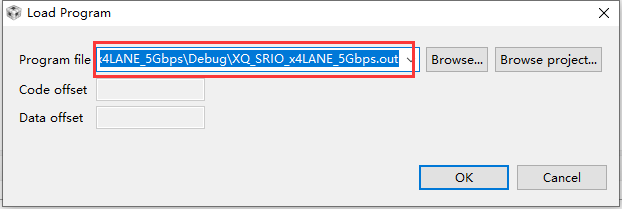

點擊Load圖標,加載DSP程序:
點擊BrowseBrowse project,找到DSP程序的可執行文件(以.out為后綴),然后點擊OK,如下圖所示:

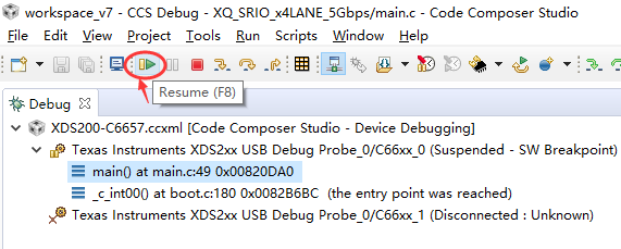

1.1.3.2.2.5 DSP程序運行
點擊Resume運行圖標,運行DSP程序,如下圖所示:

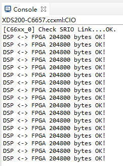

1.1.3.3 運行結果說明1.1.3.3.1 DSP程序運行結果
CCS軟件的Console控制臺窗口打印SRIO調試信息。
DSP通過SRIO接口先發起NWrite寫事務,數據長度為2048字節;接著DSP發起NRead事務,數據長度為2048字節,然后比對讀寫事務對應的數據。
如果SRIO傳輸異常,存在數據錯誤,則程序里面錯誤計數器累加,并輸出打印當前錯誤個數。每當完成100NWriteNRead SRIO讀寫事務,則輸出打印一次DSP <-> FPGA 204800 bytes OK!”字樣,如下圖所示:

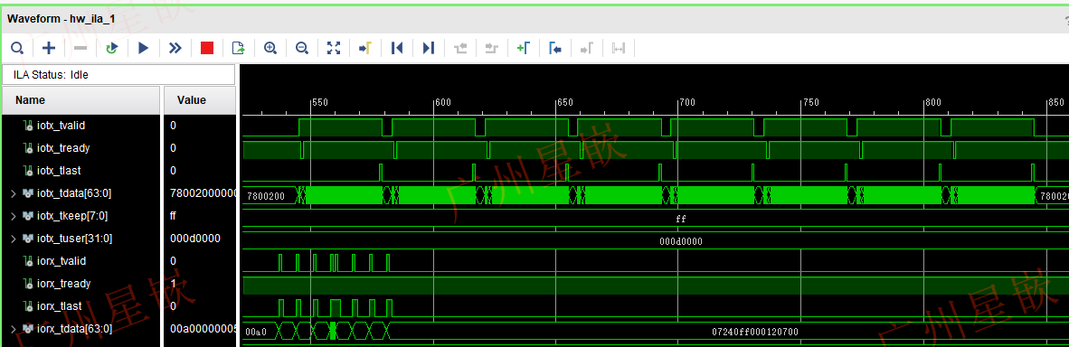

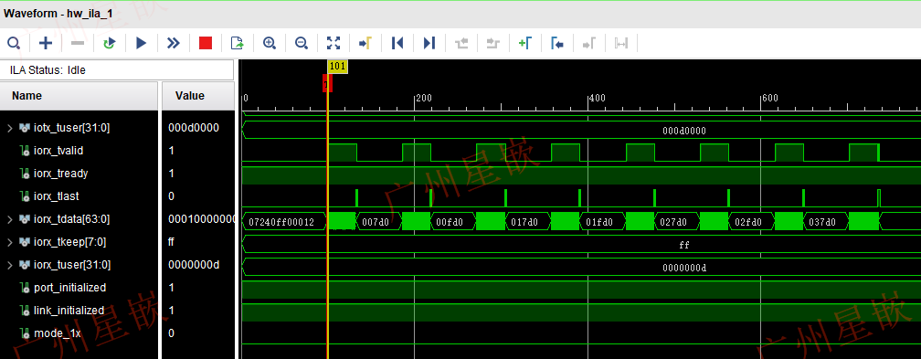

1.1.3.3.2 ZYNQ PL程序運行結果

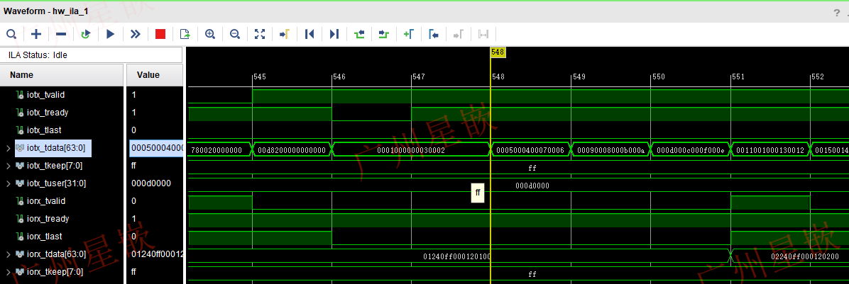

ZYNQ PL端提供的ILA調試窗口,可以實時抓取采集SRIO本地總線信號時序波形。SRIO本地總線信號說明如下(詳細定義請參考數據手冊Xilinx文檔pg007_srio_gen2.pdf):
SRIO本地發送總線信號
iotx_tvalid
[size=10.5000pt]發送數據有效標志位
iotx_tready
[size=10.5000pt]發送準備好標志位
iotx_tlast
[size=10.5000pt]最后一個發送數據標志位
iotx_tdata
iotx_tkeep
[size=10.5000pt]發送數據字節控制位
iotx_tuser
[size=10.5000pt]發送控制數據,主要內容是源I[size=10.5000pt]D[size=10.5000pt]和目的I[size=10.5000pt]D
SRIO本地接收總線信號
iorx_tvalid
[size=10.5000pt]接收數據有效標志位
iorx_tready
[size=10.5000pt]接收準備好標志位
iorx_tlast
[size=10.5000pt]最后一個接收數據標志位
iorx_tdata
iorx_tkeep
[size=10.5000pt]接收數據字節控制位
iorx_tuser
[size=10.5000pt]接收控制數據,主要內容是源I[size=10.5000pt]D[size=10.5000pt]和目的I[size=10.5000pt]D
狀態信號
port_initialized
SRIO端口初始化完成標志位
1SRIO端口初始化完成;
0SRIO端口初始化未完成。
link_initialized
SRIO鏈路初始化完成標志位
1SRIO鏈路初始化完成;
0SRIO鏈路初始化未完成。
mode_1x
SRIO運行模式
1SRIO運行在降速模式,即4個通道減速到1個通道運行;
0SRIO運行在全速模式,即4個通道全部運行。
ZYNQ端SRIO接收抓取示例如下圖所示(對應DSP端發起NWrite事務):
ZYNQ SRIO發送抓取示例如下圖所示(對應DSP端發起NRead事務):

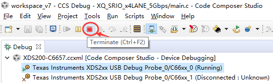

1.1.3.4 退出實驗
CCS軟件窗口上,點擊Terminate斷開DSP仿真器與板卡的連接:

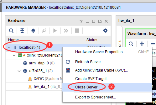

Vivado調試界面Hardware Manager窗口,右鍵單擊localhost(1),在彈出的菜單中點擊Close Server,斷開ZYNQ JTAG仿真器與板卡的連接:

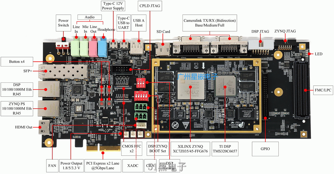

XQ6657Z35/45-EVM 高速數據處理評估板(XQTyer評估板)由廣州星嵌電子科技有限公司自主研發,核心板包含一片TI DSP TMS320C6657和一片Xilinx ZYNQ-7000 SoC 處理器XC7Z035-2FFG676I。
核心板SOM-XQ6657Z35/45引出DSP及ZYNQ 全部資源信號引腳,內部通過SPI、EMIF16、uPP、SRIO通信。
適用于無人機蜂群、軟件無線電系統,基帶信號處理,無線仿真平臺,高速圖像采集、處理等領域。
