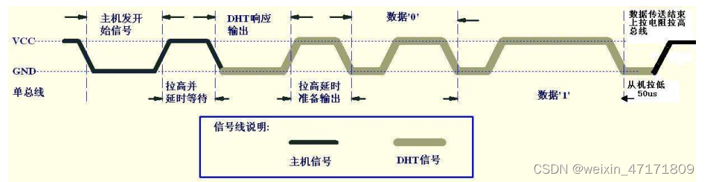

時序圖,通信過程就是:
時序圖
時序圖
MCU發送起始信號,MCU等待響應,MCU等待DHT11測量完畢,MCU讀取測量結果,結束一次通信。
主機發送起始信號:主機發送至少18ms的低電平;
從機等待主機釋放總線:主機把總線拉高,延時20~40us;
主機讀取響應;
主機讀取數據:每一bit數據以5us的低電平開始,數據是0還是1由高電平時長決定;
當最后一bit數據傳送完畢后,DHT11拉低總線50us,隨后總線由上拉電阻拉高進入空閑狀態。

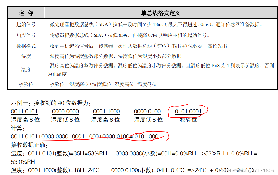

溫濕度轉換:
溫濕度轉換
溫濕度轉換

            H=data[0]+(data[1]/100.0);
            T=data[2]+(data[3]/100.0);
            printf("溫度:%.2f,濕度:%.2f\r\n",T,H);
