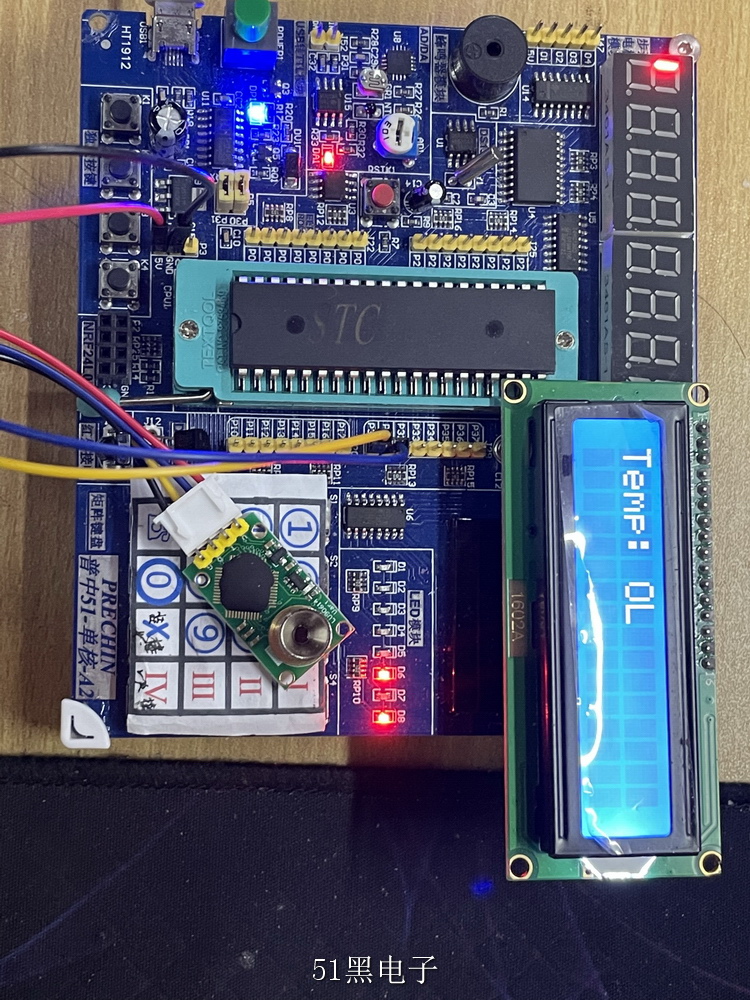

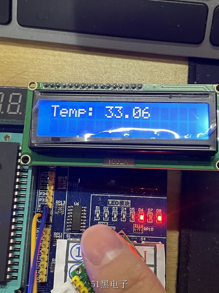

12C5A60S2 驅動紅外體溫傳感器LU90614
并在LCD1602屏幕上顯示 當沒有手靠近時
屏幕顯示OL
制作出來的實物圖如下:

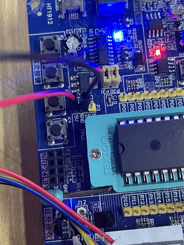

- //接線 LCD的接線
- // 普中A2 完全兼容
- //sbit LCD_RW=P2^5;
- //sbit LCD_EN=P2^7;
- //#define LCD_DataPort P0

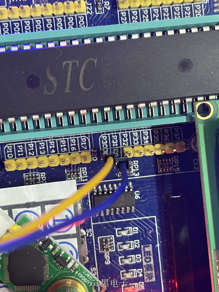

- //LU90614溫度傳感器接線
- // 普中A2
- //VCC +5V
- //GND GND
- //R P3.0
- //T P3.1
