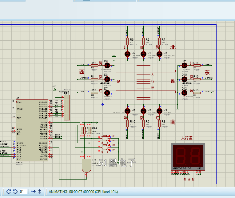

“基礎篇綜合測試”項目1說明
功能要求:
1、仿真開始:東西(馬路)與南北(人行道)的所有紅、黃、綠燈熄滅,兩位數碼管不顯示。
2、K1按下松手:東西南北禁止通行
               東西( 馬路 )-- 紅燈 -- 常亮
               南北(人行道)-- 紅燈 -- 常亮
3、K2按下松手:東西南北謹慎通行
               東西( 馬路 )-- 黃燈 -- 亮0.5秒、滅0.5秒循環閃爍
               南北(人行道)-- 黃燈 -- 亮0.5秒、滅0.5秒循環閃爍
               要求使用定時器T0完成定時功能
4、K3按下松手:東西(馬路)通行,南北(人行道)禁止通行
               東西( 馬路 )-- 綠燈 -- 常亮
               南北(人行道)-- 紅燈 -- 常亮
5、K4按下松手:南北(人行道)有行人請求通行
               東西( 馬路 )--   紅  燈  亮  11  秒   -- 綠燈常亮
               南北(人行道)-- 綠燈亮8秒--黃燈亮3秒 -- 紅燈常亮
               要求使用定時器T1完成定時功能
6、在功能要求5的基礎上,使用兩位數碼管,顯示南北(人行道)通行倒計時,即按鍵K4按下松手,兩位數碼管顯示11、10、09、08、.......、03、02、01、00。
    注:仿真電路不允許修改,所有按鍵均采用外部中斷0來檢測識別。
仿真電路如下所示:
