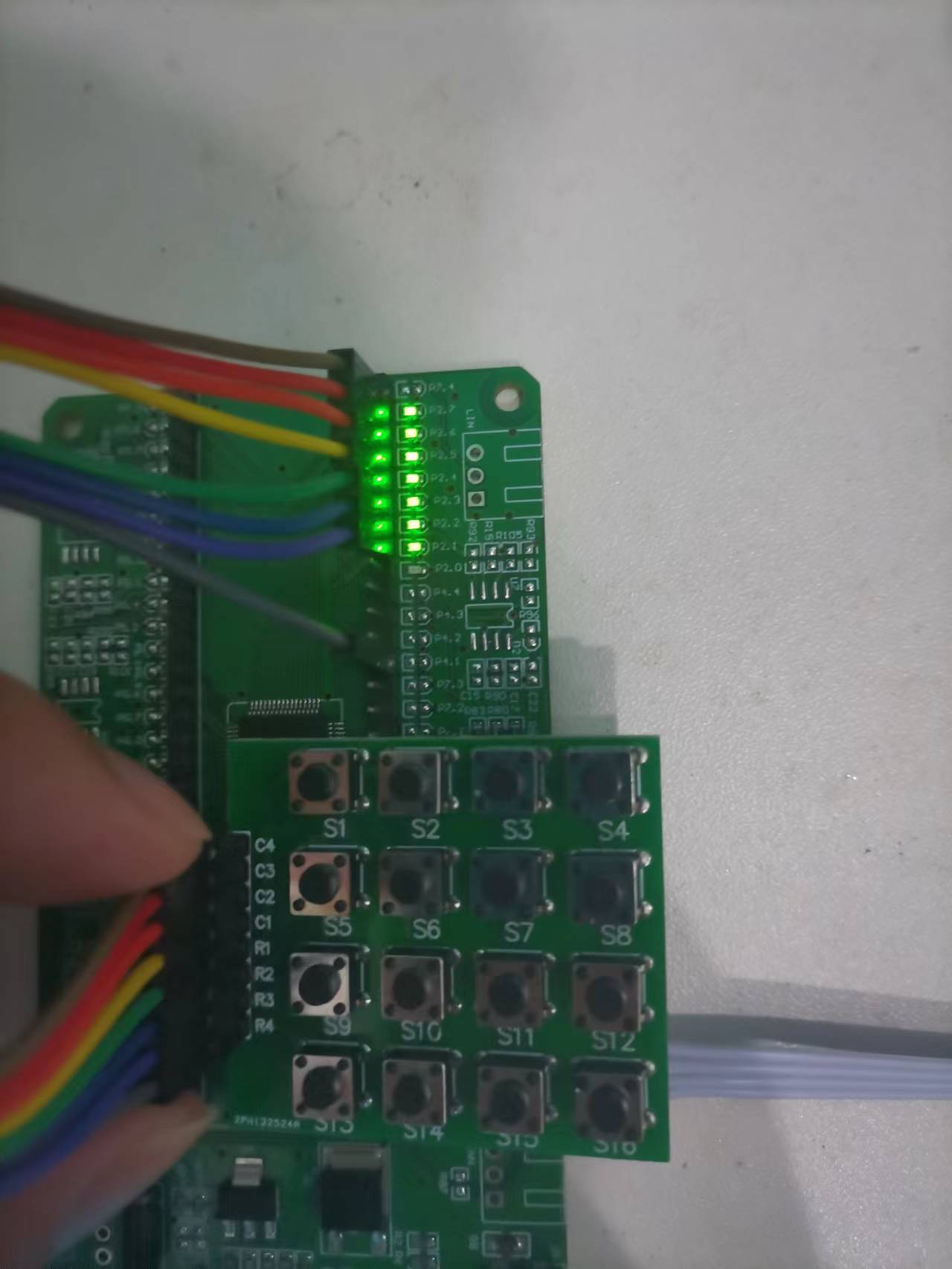

此代碼可以直接用于STC32G屠龍刀系列,波特率33.1776,C1234 R4321分別接:
C4 → P2^7;
C3 → P2^6;
C2 → P2^5;
C1 → P2^4;
R1 → P2^3;
R2 → P2^2;
R3 → P2^1;
R4 → P4^1;

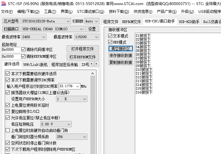

按下S1-S16,然后松開(kāi)會(huì)向串口返回按下的值,僅支持單鍵按下,多鍵會(huì)返回錯(cuò)誤的值。不支持長(zhǎng)按。

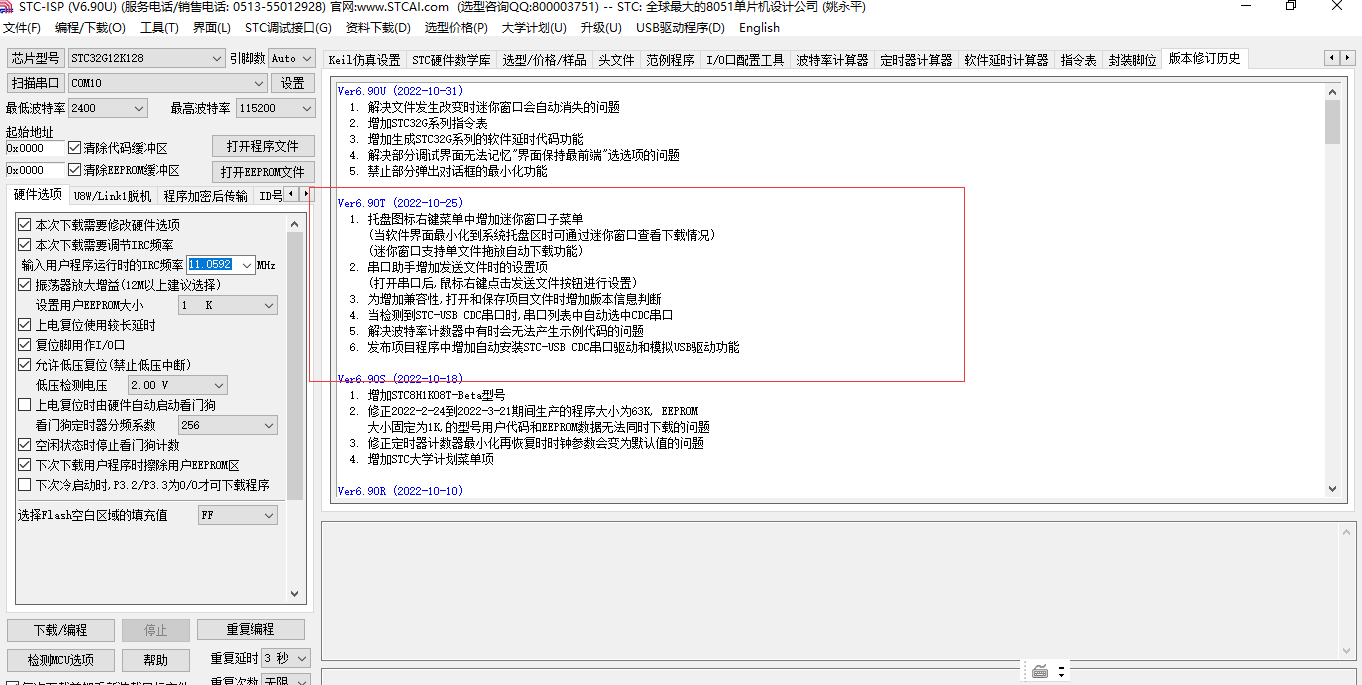

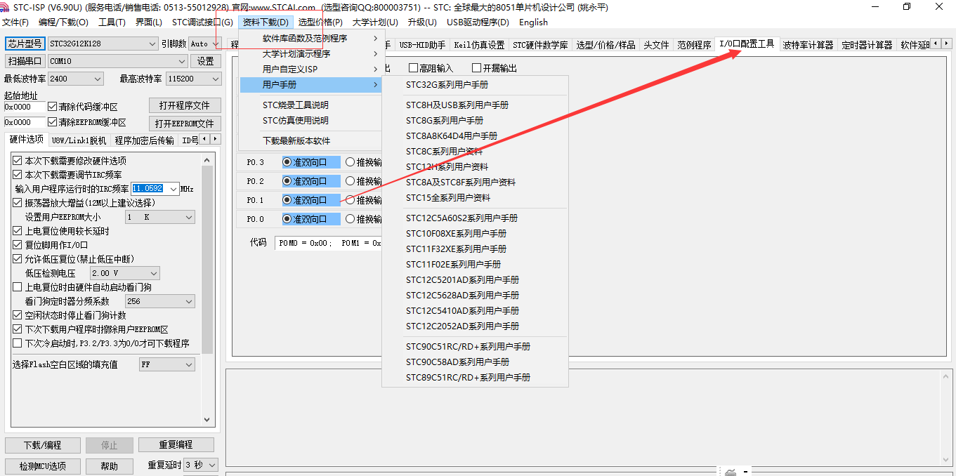

            感謝樓主精彩分享!另外從 STC-ISP V6.90T 以上版本的 ISP燒錄/輔助開(kāi)發(fā)工具包一體化軟件的增加了I/O口配置小工具、增加將程序最小化到系統(tǒng)托盤(pán)區(qū),提升幸福感小工具越來(lái)越多了.
